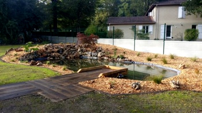

- C'est effectivement une des solutions qui, comme tu le désire, te permettrait de garder un style naturel au bassin. Tu peux faire creuser une rampe d'accès en forme de cuvette avec un mur d'un coté qui donne sur le bassin afin de pouvoir toucher l'eau. La liaison entre la bâche et le muret n'est pas un réel problème pour un pro ou un bon bricoleur qui connais la construction de bassin. [wink.gif] Si le concept de vitre te plait, tu peux en faire placer une à cet endroit.
- Une autre solution est de faire une rampe d'accès descendante qui arrive devant le bassin ou comme dans cette exemple (en imaginant que le chemin d'accès ici présent soit en pente descend et que l'eau arrive au ras du ponton [wink.gif] ) pénètre dans le bassin.

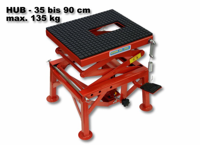

On peut imaginer un système similaire en créant une plateforme mobile en bout de chemin sous laquelle on placerait ce type de système de levage (qui coute moins de 200€). Si tu connais un bon bricoleur ou un de ceux qui fréquentent ce forum [cool.gif] pourrait probablement le motoriser.

Le bassin de la photo, c'est du béton, ou bien une bâche ? J'étais parti sur une bâche, mais je me demande de plus en plus si je ne devrais pas taper dans le béton, à cause de mes chiens. Je viens d'adopter un pauvre croisé labrador de 7 ans à la SPA, et il aime bien l'eau, le bougre, j'ai peur qu'il me détruise la bâche ! Il n'aura pas le droit d'y aller évidemment, malheureusement parfois, difficile d'éviter une baignade en traître pendant qu'on a le dos tourné !
