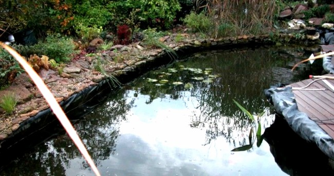

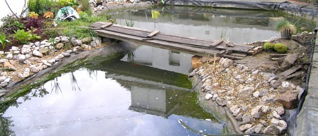

Tu peux utiliser de la pouzzolane ou du gravier qui donne un effet plus naturel à mon gout un effet plus naturel. Si tu utilise des pierres assez volumineuses associées à d'autres plus petites, tu peux réussir à faire tenir le gravier en pente. C'est ce que j'ai fait autour de mon bassin, ainsi que celui que j'ai créé chez mon frère dont voici une étape de la construction.
Chez moi:
Chez mon frère:
