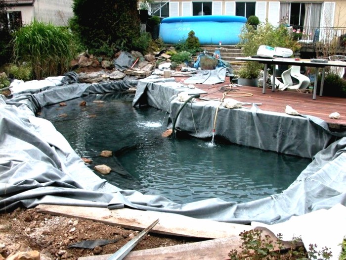

ah bah je n'avais pas fais attention, mais je n'ai pas fait de photo, et donc pas posté le bassin avec la bâche coupée
tout le rab a été coupé, esthétiquement ça change du tout au tout .
la bordure Ecolat a également été posée.
sinon voilà le boulot du week-end, qui a pu commencer pour moi à 19h hier soir. et vu que je mle suis couché à 22h ça fait mini week end 19h/22h !!! sur les rotules
Mais plus que satisfait de l'avancée des travaux, et de la qualité (jme lance des fleurs mais c'est pas dégueu ce qu'on a réalisé à 2)
A gauche c'est chez mon voisin, à droite chez moi. les arrivées du bassin sont au niveau des fourreaux élec rouges
EDIT: des photos qui manquaient au récit

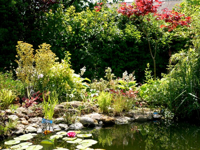

Tu as dépassé ce stade , mais quand avait lieu le débat :
- pallier peu profond
+Bon pour les plantes -pas bon pour le Héron qui du bord peut attraper les poissons sur une faible profondeur
Je me souvenais avoir vu un exemple parfait
Mais ou ?
Trouvé
Celui de breiz
Ici le palier de plantation est a fleur d'eau Les poissons ne peuvent y venir
j'ai vu aussi un autre exemple (si la personne se reconnaît) ou le palier est maintenu et séparé du niveau bassin par des rochers Alors il peut être sous le niveau pour certaines plantes Mais les poissons ont une barriere non franchissable Le Héron ne peut se rendre sur ce pallier avec la ceinture fil et les poissons ne peuvent s'approcher de son bec

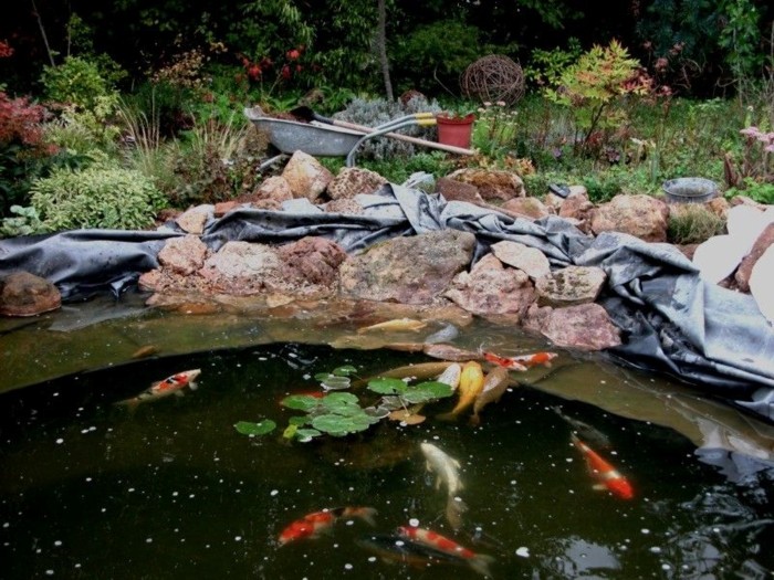

Celui ci peut être ?
Même principe. Le couloir de plantation est séparé du bassin par des gros bloc de pierres Donc les poissons ne peuvent y venir et servir de nourriture au héron
Ici le couloir est rempli de pouzzolane
La séparation du couloir avec le bassin est faite avec des grosses pierres Il n y a pas de liaison entre bassin et couloir outre les interstices en haut permettant a l eau filtrée de retourner au bassin et les entrées dans les drains sous la pouzzolane Seule inconvénient une montée des eaux et un débordement en cas de déluge ( cas représenté) dépassant les possibilités des sorties prévues du bassin
Enfin le couloir est en pic de 1m par rapport au chemin Et le bassin en a pic de 2m par rapport au couloir
Donc Plantes Pas de possibilité pour le héron de s'y introduire Pas de possibilité pour le poisson d y venir y frayer , dévorer les plantes ou se faire piquer

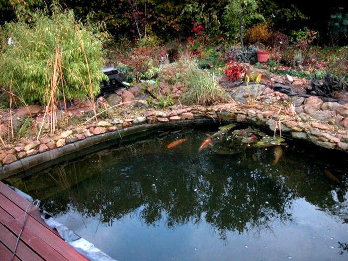

Re: Projet création bassin planté
Henri a écrit : La séparation du couloir avec le bassin est faite avec des grosses pierres Il n y a pas de liaison entre bassin et couloir outre les interstices en haut permettant a l eau filtrée de retourner au bassin. Donc pas de possibilité pour le héron de s'y introduire. Pas de possibilité pour le poisson d y venir y frayer , dévorer les plantes ou se faire piquer
C'est également ce que j'ai fait chez moi. Après les plante, le niveau descend à pic à 70cm, puis une fosse à 1.75m.
