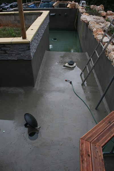

Niveau bassin: Hier midi, 70cm, pose d'un repère.
Ce matin: Niveau.........70cm!!!!!! ho, si je veux "pinailler", je dirais une baisse de...1millimetre peut-être....et encore.... :-\

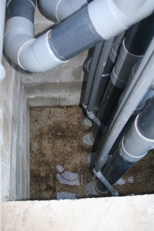

Voila le puits d'arrivée des bondes de fond et des tubes de 32 d'alimentation d'air des diffuseurs....
Les trois gouttes d'eau au fond y sont depuis la dernière pluie....Pas une goutte de plus!!
Je surveille ce coin comme le lait sur le feu!!!....

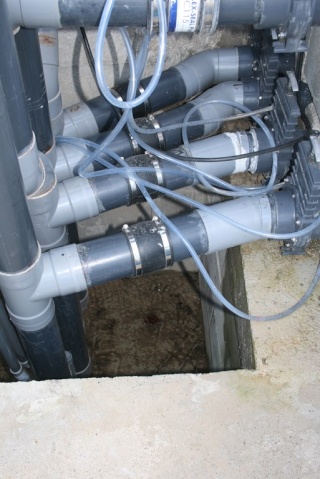

En bas, les quatre bondes de fond, les deux tuyaux au dessus sont les deux skimmers.....
L'autre coté......Ce sont les entrées dans le collecteur.
Le bas correspond au fond du bassin, je vois la flotte dans les tubes verticaux de 110 par les bouchons au dessus......On voit bien aussi les tubes de 32: Étanches à 100%
Y'a pas une goutte de fuite par là......

Ce que l'on voit au sol c'est le haut des coudes vers les bondes. Donc en dessous du ciment tuyau horizontal et bas des coudes ?
Alors si la fuite est sur une sortie de bonde de 110 ou tuyau d'air de 32, la fuite serait sous la dalle ...
Dans la fosse d'arrivée de ces tuyaux : Qu'elle est la hauteur entre les T vers le collecteur et le niveau du fond du bassin ?
plus que 70cm ? sinon l'eau serait entrée dans le collecteur ..

Les tuyaux dans le regard de purge:
4 de 110 avec vanne, c'est les bondes de fond
1 de 100, c'est le trop- plein de la cuve de récupération et les eaux sales du fFAT
1 de 50 avec vanne: C'est la vidange du récupérateur....

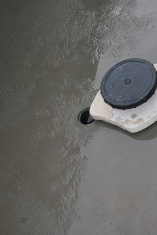

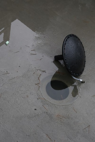

J'ai décidé en attendant de tester les deux bondes du haut....Celle là:
Donc j'ai rempli les circuits...
Les deux circuits sont pleins. Je suis quasiment sur de leur parfaite étanchéité......
Aucune fuite aux vannes guillotines de purge et quand j'ai ouvert les bouchons des tubes de 110 au dessus de la filtration, l'air était en pression, preuve que l'eau comprimait cet air. Si il y avait eu une fuite, la pression ne serai pas montée dans les tubes....
Il y a maintenant deux heures que j'ai remplis les deux circuits et pas de baisse constatée....
