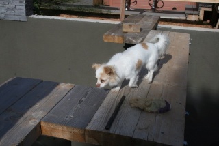

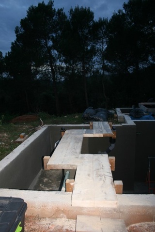

Et j'ai attaqué le pont!!.....
"Y'en" a même une qui le prends tout le temps maintenant......Image

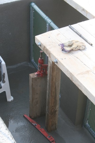

Mais il à fallut que je trouve une combine pour le redresser...Les trous pour les tiges filetées ayant "légèrement dérarés"..... :-*
il y avait un peu de vrillage...J'ai remédié à ça, un coup de kric et un pied.....
Image ....Et voili voilou, c'est droit!!!

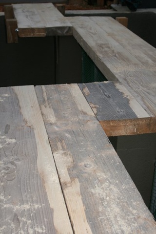

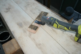

Rabotage, ponçage.......
Quel bordel!!!!.....

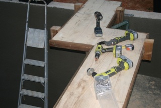

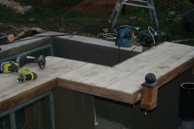

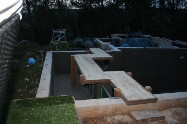

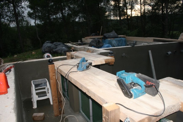

Le pont avance!!!!

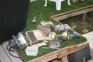

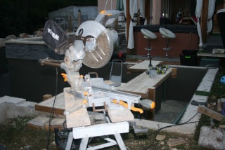

Ponçage fini, je fais les bords......J'ai sorti un peu de "matos"......
Des pièces à la c...... :o

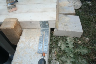

Pour cacher les équerres de fixation....
Presque fini, il reste deux trois bouts histoire de savoir quoi faire demain......

Bien d avoir habillé les équerres , on ne protège jamais trop pour les koi
Aussi les fameux faux pieds en bois avec un couvercle en fer ... J aurais penser les scier net au niveau de la planche
La ils vont tremper dans l'eau, donc s'abîmer et ètre une asperité pour les koi

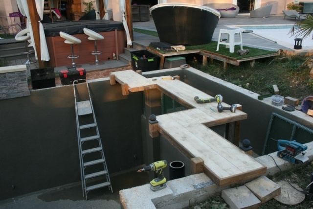

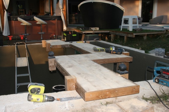

Journée superbe, pont fini!!!...... :D

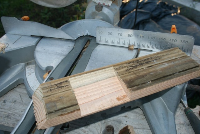

Test de conformité......Il tiens!!!!!!!...Bon c'est vrai que la charge n'est pas ......Extraordinaire mais c'est tout ce que j'avais sous la main...... 8) 8)
J'ai écouté, j'ai "bizauté" les angles des faux supports.....

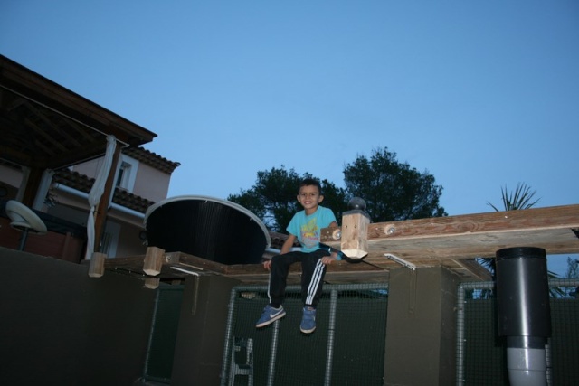

Petit casse-tête ... :think:
Le pied en bois , va tremper en permanence dans le bassin ? Il est en quel bois ?
Et celui mis après ? pour la finition ...
Où alors j'ai raté un épisode [lipsrsealed.gif]
Quelle chance d'avoir encore du beau temps
Certains vont avoir souvent les pieds dans l'eau à cet endroit [cheesy.gif] .
Mais qui est le plus fier au fond , le petit fils ou le grand père [wink.gif]
