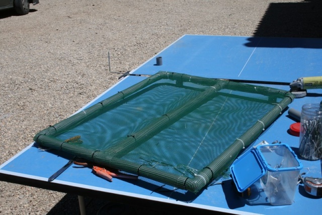

Picassot à fait les supports en 32 pvc d'évacuation. Moi j'ai utilisé tube d'électricien en diamètre 20 (récup) en faisant plusieurs parallèles placées elles perpendiculairement aux tapis japonais.
Pour info, nous avons tout deux attaché à ce cadre du tuyau microporeux qui est relié à une pompe à air afin d'oxygéner les bactéries. [wink.gif]

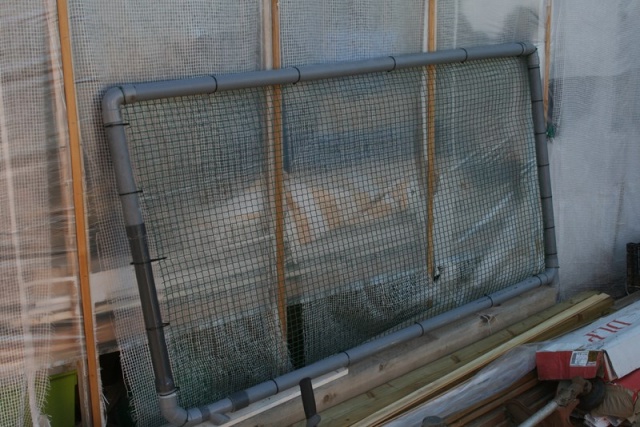

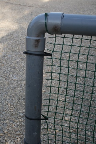

Perso, j'utilise du grillage plastique que je trouve chez LeroyMerlin en largeur 1m.
Il existe en plusieurs tailles de mailles 10X10, 15x15.....
Je le fixe sur les tubes PVC avec des Colsons..(collier plastique)
Là, c'est pour la séparation des Hélix avec les pompes: C'est du 10x10.........
Et là, c'est une grille de cloisonnement du bassin en 15x15
J'ai utilisé une chute....C'était juste!!!!!! [wink.gif]
