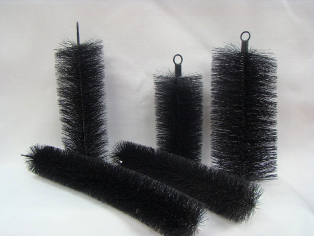

Asselles: petites "bébêtes " qui aime bien bouffer de la vase et nettoie ton filtre à l’œil....
Hélix: Petits bouts de plastique qui sert de refuge aux bactéries qui nettoient ton eau....
Brosses: des trucs comme ça....
...Installées bien serrées elles retiennent les plus grosses particules et si les aisselles se plaisent,
elles sont dans tes brosses et les nettoient à ta place...

Je récapitule le principe que je pense avoir compris :
- 1er bac comprenant des brosses
- 2ème bac comprenant les tapis japonais
- 3ème bac comprenant les Hélix
puis éventuellement un tube UV, mais je préfèrerais ne pas en mettre.
