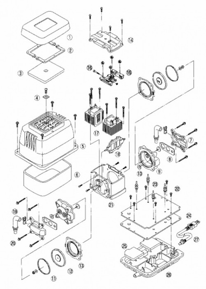

Picassot, c'est bien l'aiguille dont je parle, tu l'as en pièce détachée, sans les mebranes.

Merci Ardec. Sur la vidéo, je ne vois pas cette petite plaque métallique...
L'an passée j'ai changé les membranes et l'aiguille.
Sur le schéma, une photo des pièces 16 et 17, m'aiderait.
