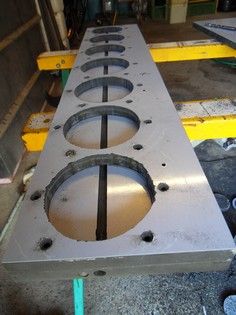

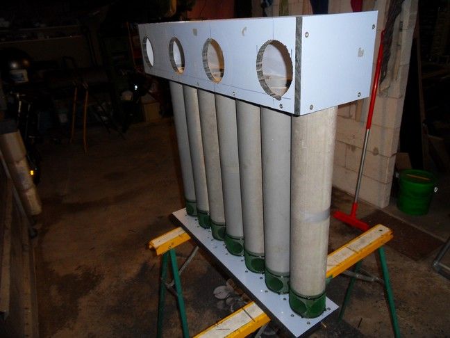

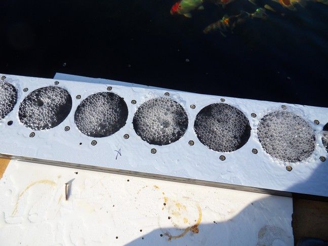

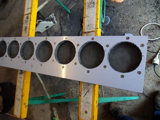

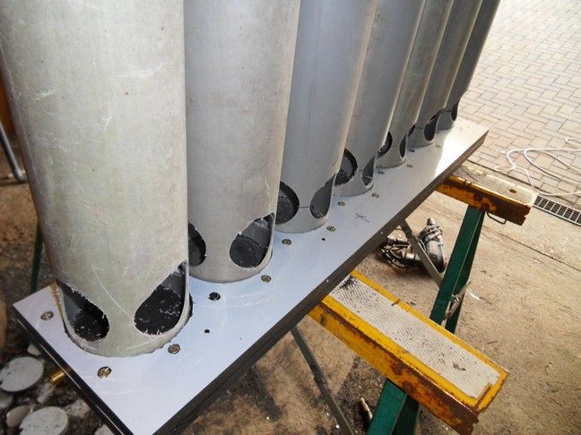

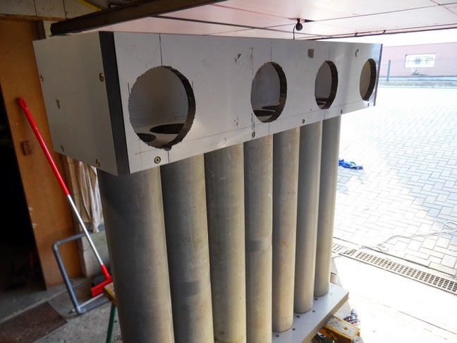

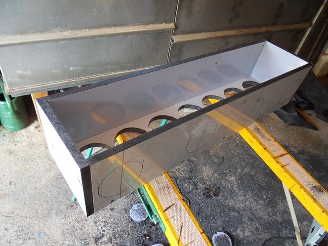

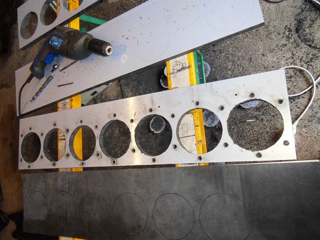

J'ai retrouvé les photos de la fabrication ![smiley [smiley.gif]](./images/smilies/smiley.gif)
- Messages : 3803
Re: Airlift Discusions Scision de post de BenR ...
et la vidéo ? tu l'as ?
y a plus qu'a les remettre ici ...

ah ouai 7 airlifts ! j'aime bien
je veux voir le même en rectangulaire
il fait combien de haut ? un peu plus de 1m ?

C'est une usine cet assemblage d'AL, ça débite un max vraiment impressionnant
Si j'ai assez RELU....il vaut mieux plusieurs petit AL qu'un gros ,c'est ça ? Donc le 170cm pour 10m3/h pour 10w , dapr6es vos explications il y a beaucoup mieux?
