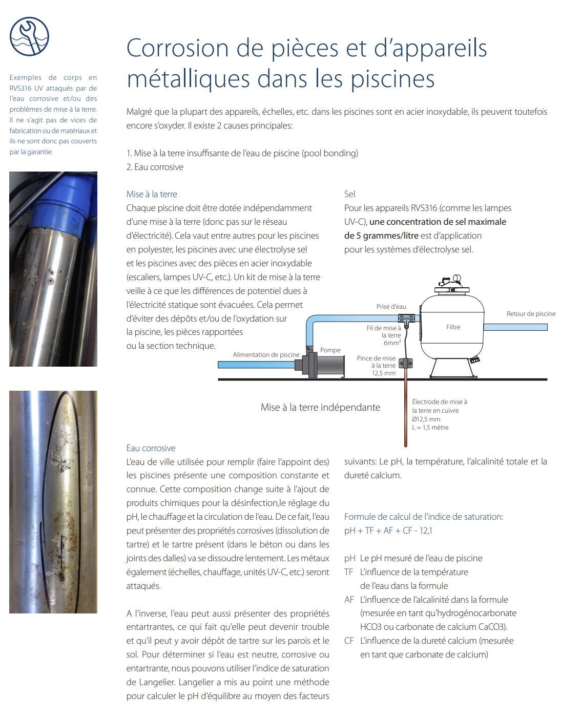

Pas de poolterre en tant que tel, mais les carcasses électriques des réacteurs sont reliées à la terre électrique.
J'ai posé la question au fabriquant qui a une doc ou les problèmes de corosions sont évoqués et indique de raccorder à une terre indépendante.
Alors que la doc produit dit de se raccorder au fil dédié sur le ballast...
Tout ca m'embête un peu car il y a plein de pompes dans le bassin, et donc possiblement des potentiels différents.

Effectivement le pool terre est une terre différente de la terre électrique et est local à la piscine.
Moi je l'ai mise sous le radier et au fond du puisard pour avoir toujours de l'humidité.

Oui, la mise à la terre est très ambigue.
Les carcasses des réacteurs font office de poolterre, cela me parait contre-productif de relier tout ceci à un autre potentiel.
Sur le lien suivant, il y a le catalogue du fabricant (qui doit revendre à d'autres sous d'autres marques).
https://www.vgepro.com/media/1jyn1325/b ... -fr-hr.pdf
Tous les réacteurs inox sont équipés d'un pas de vis pour la mise à la terre.
Le ballast comporte un fil, ils indiquent qu'il faut le relier sur le pas de vis prévu à cet effet, il y a un chapitre exprès dans la doc produit.
Or, page 24, ils indiquent qu'il faut installer un poolterre supplémentaire à un potentiel différent donc (terre non électrique).
J'ai mesuré 20ohms sur un ballast, entre la terre de la fiche du ballast, et le fil dédié "terre carcasse".

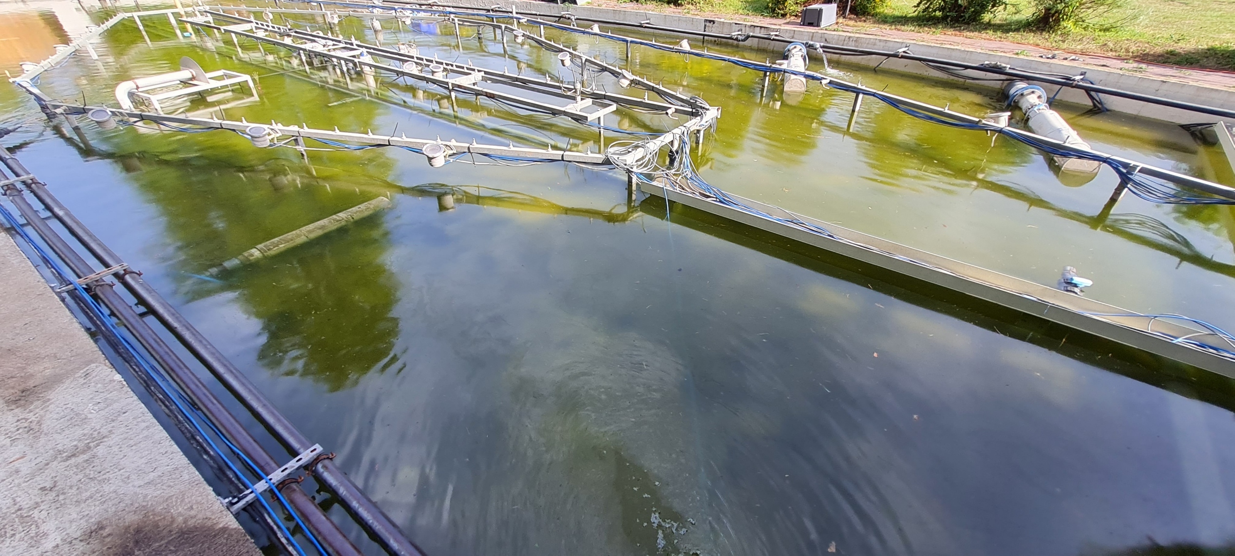

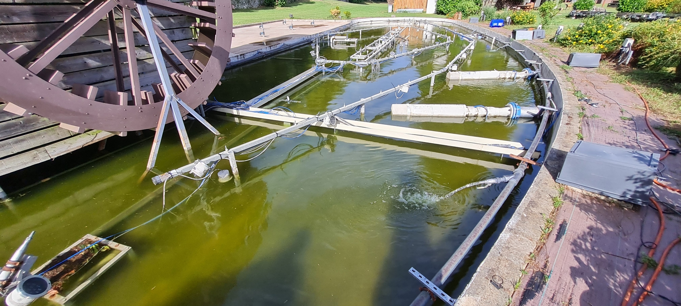

Quelques photos :
L'eau est bien verte avec cette chaleur, et le bassin a pas été nettoyé comme il aurait fallu.
Mise en route tout à l'heure, le niveau est limite et les pompes aspirent de l'air, ca ira mieux dans quelques jours.
Wait and see pour l'efficacité des UV...

Sacrée installation en tous cas. On voit pas ça tous les jours !
C’est pour ça que je demandais si tu étais pro. J’aurais trouvé moyen de faire fructifier les conseils gratuits du forum.
Les UV vont s’occuper de l’eau verte sans problème mais tu es au mini 3w/m3 ça prendra un peu de temps.
Encore une fois pour les algues le police pond repair est vraiment efficace et naturel.

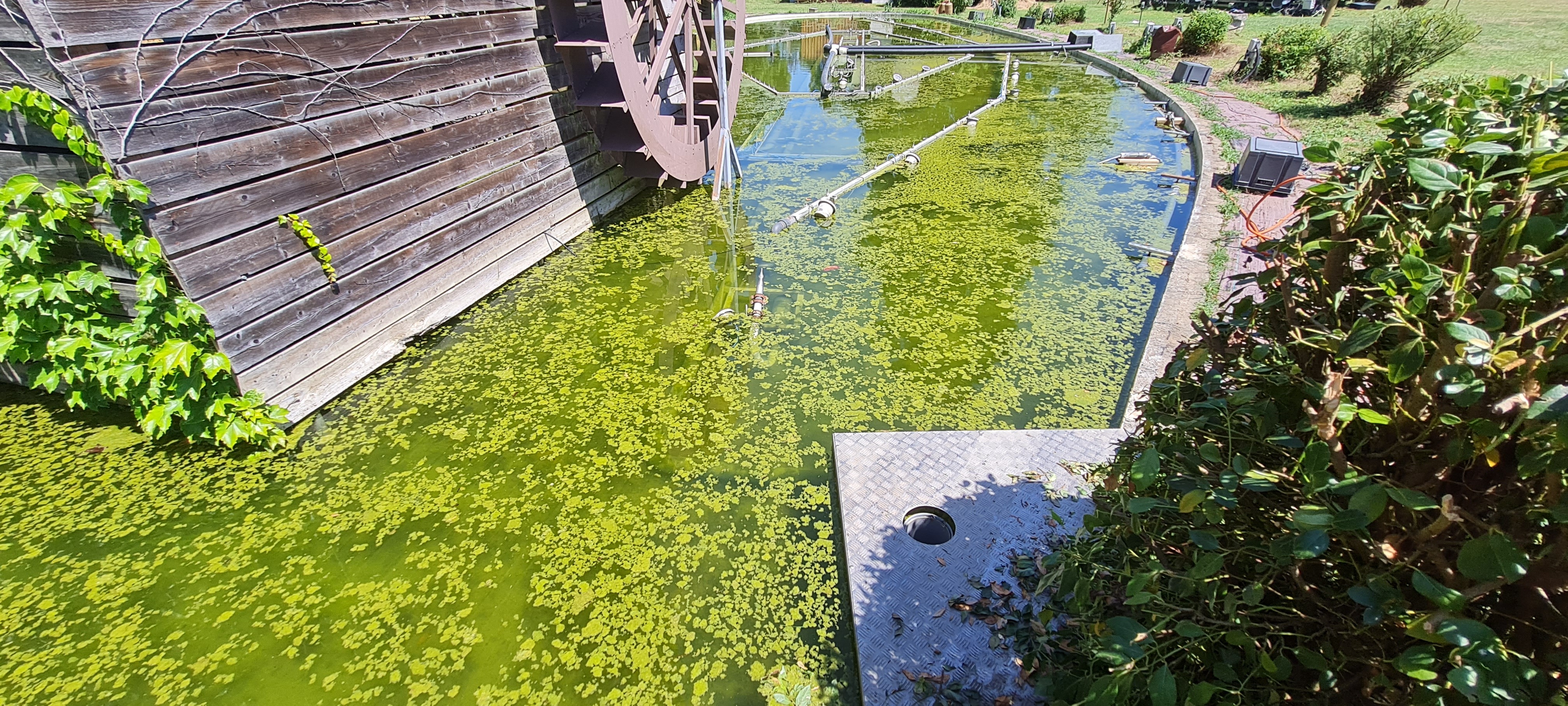

Le fond est tapis d'une couche d'algues mortes.
Des algues, dont je ne sais pas le type, se forment en surface.
Elles seront évacuées par le trop plein (pas trop de pluie en ce moment...).
Nettoyages des filtres tous les 4/5 jours environ.
Donc installation plutôt fonctionnelle bien que je m'attendais à un peu plus efficace.
Néanmoins le bassin a mal été nettoyé au remplissage, et celui-ci s'est fait lentement et en pleine canicule (donc sans le système en route pendant une bonne semaine).
