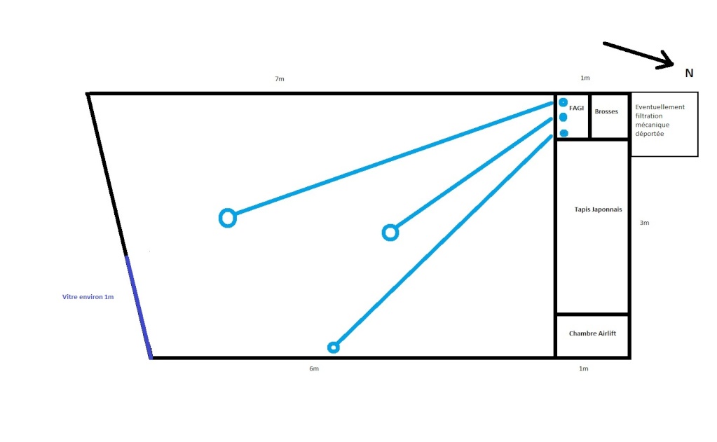

Bonsoir.
Les contraintes ont changé et du coup je remets tout à plat.
Le bassin va s'éloigner un peu de la terrasse et prendre place en longueur près de la haie.
La raison est que le muret aurait un peu caché la vue du fond du terrain. Du coup je me suis dis que garder un passage le long de la terrasse pour peut-être ne jamais l'utiliser était un peu bête.
Ca me permettra d'avoir un peu plus de longueur.
On part sur 2m de profondeur. On reste sur du semi-enterré en parpaing avec bâche EPDM. On passe à une seule vitre. Le bassin sera plus exposé au soleil (j'estime à 10h par jour au plus fort de l'été contre 6 ou 7 précédemment et 5 lors des jours les plus courts contre 2 ou 3 précédemment).
Le tout en gravitaire bien sûr.
Niveau filtration je pense faire un bac assez profond pour pouvoir aligner des TJ de 2m verticalement au fur et à mesure du temps sur environ 2m de longueur. Donc à terme on serait sur 4m3 de TJ.
La filtration mécanique sera assurée par un FAGI suivi de brosses (probablement juste les brosses au départ). Un FAT suivra plus tard si le FAGI ne fait pas ses preuves.
La filtration mécanique peut éventuellement être déportée à sa droite si nécessaire pour augmenter la filtration bio.
Voilà j'attends vos commentaires! :)

La mise en place, le maintien à la verticale et le nettoyage de tapis japonais d'un mètre de large et deux mètres de haut risque d'être problématique. Surtout si le compartiment n'est pas entièrement rempli au début. :think:

ardec a raison sa représente x kg en plus un tapis plein d eau tu prévoir un portique et palan
et pour ta vitre tu peu pas la déplacer?

Je n'avais pas songé au poids des tapis....Mais j'avais cru comprendre que ça ne se nettoyait pas derrière un filtre mécanique...
Pour la vitre, la déplacer où?

pour les tapis tu va pas les sortir souvent mes de temps en temps et la haii tu peu couper les tapis en 2
et vu le prix des tapis sa fait mal lol
pour la vitre dans angle pour les feuillures sa va être compliquer

Lorsque tout se passe bien, effectivement, les tapis japonais n'ont pas besoin d'être nettoyés, mais je connais pas mal de bassins où il faut un nettoyage, au minimum, annuel et comme tu l'as dit toi-même:

Ok, il va falloir trouver une solution. J'aimerais bien avoir à terme un gros cubage de TJ pour ne pas me soucier de soucis de support bactériens insuffisant.
Pour le maintien, j'ai une idée de cloisons mobiles en tête, mais il faut effectivement que la maintenance des TJ soit un minimum pratique!
