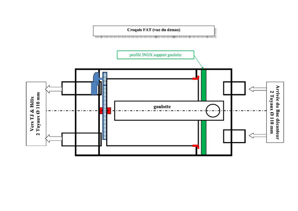

J'avais pensé pour la crémaillère la fixer sur la flasque du tambour afin d'utiliser les fixation prévues :
Ce serait plus facile pour tomber juste dans la denture....
Ce système m'obligerait à mettre plus d'écart entre le tambour et la paroi (donc un peu plus de porte-à-faux).

Cette barre, tu l'as conservée pour épouser la forme du tambour sur le diamètre extérieur ???

Si on reprend ton croquis, l'écart entre le tambour et la paroi ne va pas être énorme quand mème. La crémaillère n'est pas un monstre d'épaisseur.
Et de toute façon, il te faut bien la place du palier.........
