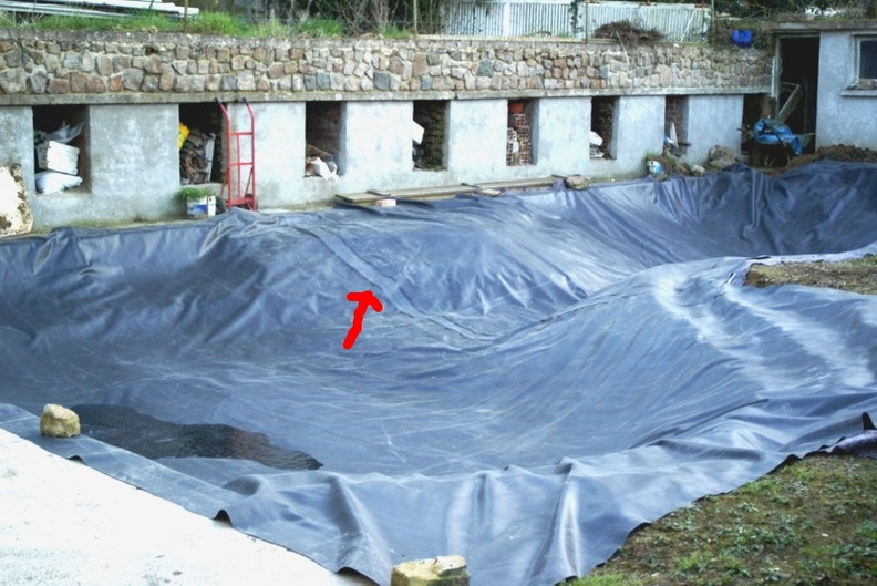

Pour le collage de deux bâches ensemble, j'ai fait un bassin chez mon frère un bassin en L. Nous avons donc dû assembler deux rectangles pour ne pas gâcher trop de matière. Sur la photo, ci-dessous, indiquée par la flèche, tu peux voir une soudure de 6m de long (si mes souvenirs sont bons). Pour ce faire nous avons mis les deux morceaux bien à plat sur sa terrasse (j'ai également déjà utiliser une planche placée en dessous de l'encollage). Nous avons fait un chevauchement de 10cm de large puis collé les deux parties ensemble. En utilisant bien sûr un rouleau de marouflage pour me pas laisser de bulles d'air. Pour plus de sécurité, nous avons découpé une bande de 10cm de large que nous avons collé par dessus la jonction. La colle que nous avons utilisée est "splice adhésive Firestone"PLANTAQUA a écrit : Ok pour la pente douce, mais ce qui me gêne c'est la courbure du haricot, il est impossible d'échapper aux plis.
Je vais chercher du côté de chez Ardec.
http://www.poisson-or.com/search.php?or ... _search=OK
En utilisant deux morceaux, comme tu peux le constater, en plaçant bien la bâche il n'y a pratiquement pas de plis. Ce bassin est en eau depuis 2009 et il n'y a pas de problèmes de fuite au niveau de la soudure.

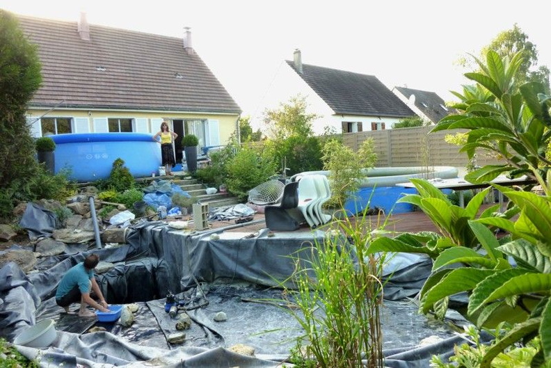

Chez moi, le problème était complètement différent. Comme j'ai creusé une fosse circulaire. En matière de plis j'ai été servi (trois grands horizontaux et des tas verticaux le long de la paroi de la fosse). J'ai donc placé la bâche au mieux. Puis j'ai rempli le bassin afin d'écraser ces plis. Ensuite j'ai vidé le bassin (en stockant l'eau dans deux piscines gonflables de plus de 20m3). J'ai ensuite, après séchage, procédé comme pour l'assemblage; collage de tous les plis par l'intérieur, puis mise en place d'une bande de 10cm et bien sûr marouflage. Le but n'étant pas qu'esthétique, mais ceci évite surtout l'accumulation de déchets à l'intérieur des plis.
