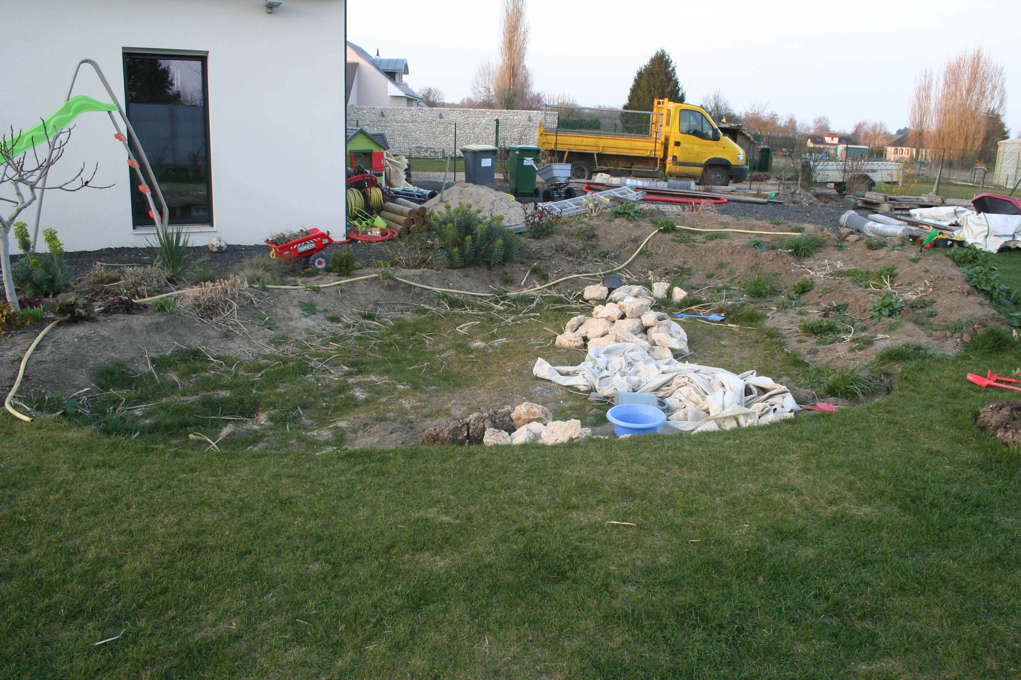

Dimensions du filtre 168 cm x 46 cm x 65 cm
Capacité du filtre 325 litres
trop petit surement. la solution d'acheter un filtre tout prêt s'amenuise, au delà le budget s'envole pour du filtre plus conséquent

Ton filtre fait un peu riquiqui Guillaume ! En faire un, en gravitaire, le long du bassin, en parpaing et bâche, est une piste à explorer. C'est assez simple, durable et pas très onéreux. [smiley.gif]
Ma pré-filtration a été faite ainsi il y a quelques années. Bon, la déco a un peu changé depuis. [huh.gif]
Ainsi que mon filtre à céramiques sous la terrasse.

si tu fait un bassin de 45 M2 qui devrait etre proche ds 60M3, 325litres ca ira pour les PR....
sur la baignade j'ai une decantation de 3M3 et je te jure que c'est pas enorme.
il faudrait donc 6M3 pour ton bassin.
un amis a fait un truc assez simple en maconnent sur la bache , tu créer ton filtre l'etanchéité etant fait par la bache.
en agglos de 15 ou bien coffrage beton.
il pomper avec un systeme d'air lift. assez simple , economique . faut une bonne pompe a air.
tu créer ton volume assez grand pour une decantation, des brosses avec asselles , TJ. helix et le retour avec les AL
tout est au meme niveau pas de haut pas de bas.
tu peux y ajouter une pompe si tu fait ta lagune en hauteur . une pompe de 6M3 sera suffisant.
ta terrasse dessus qui cache . avec de trappes. simple et efficace.
sinon en semi gravitaire tu enterre une cuve ronde avec les arrivées des bondes. un vide cave au fond pour le nettoyage.
la pompe surelévé pour envoyer sur le filtre et et la lagune
pour le skimmer un circuit séparer . pompe etc...
