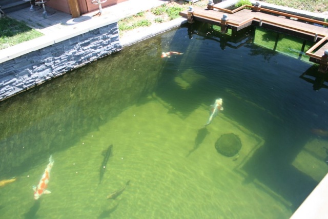

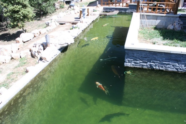

J'ai ça sur un 80m3, (sans les tapis japonais mais j'aurai du....) je ne m'en occupe même pas une fois par semaine et c'est le bonheur.....
Un an de fonctionnement, de 1,10m à 2,10m de fond........ Tu as vu l'eau!!!!!!!!!!
