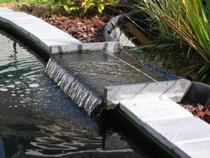

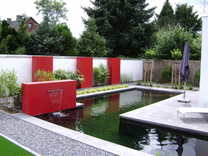

Guillaume45 a écrit :En sortie de lagunage ça peut être sympa
Mais j'ai du mal à visualiser
Voici quelques utilisations possibles.
En sortie de filtration:
youtu.be/pKhOvsQdjGk
En sortie de lagunage:
Mais il faudra effectivement y apporter quelques modifications.

Merci Ardec)
C'est la dernière photo qui colle le
Plus à mes goûts

la pas besoins de 110 ca sera la pompe, donc un ptit passe paroi que tu peint couleur inox c'est pas forcement le plus dur a mettre en place,
on peu prevoir un faux rocher et la lame d'eau encastré dedans, un mur en pierre seche et la lame dedans .. etc .. la c'est ta pompe qui va lui envoyer l'eau.
