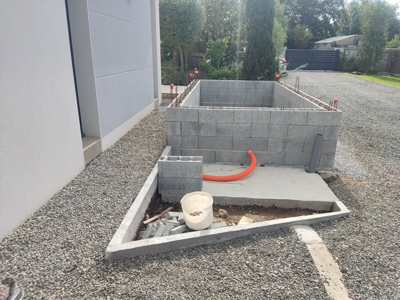

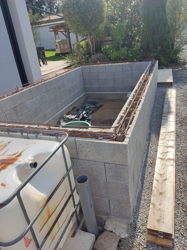

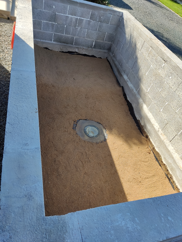

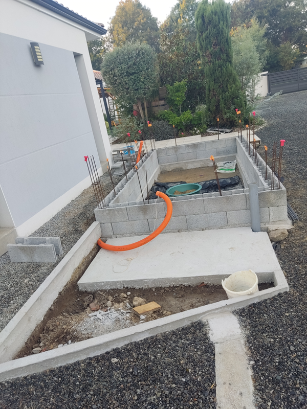

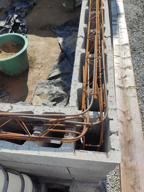

Pour refaire une chronologie :
- Aout : On creuse
- Septembre : Fondation
- Octobre : Murs
- Novembre : Filtration + Bache + mise en eau
- Mars-Avril : Habillage

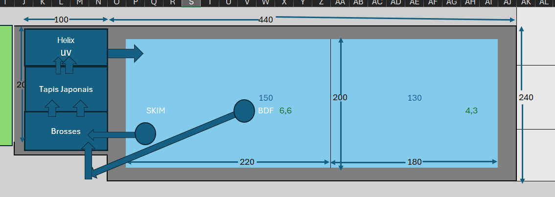

Une photo "vue technique" pour rappel du projet:

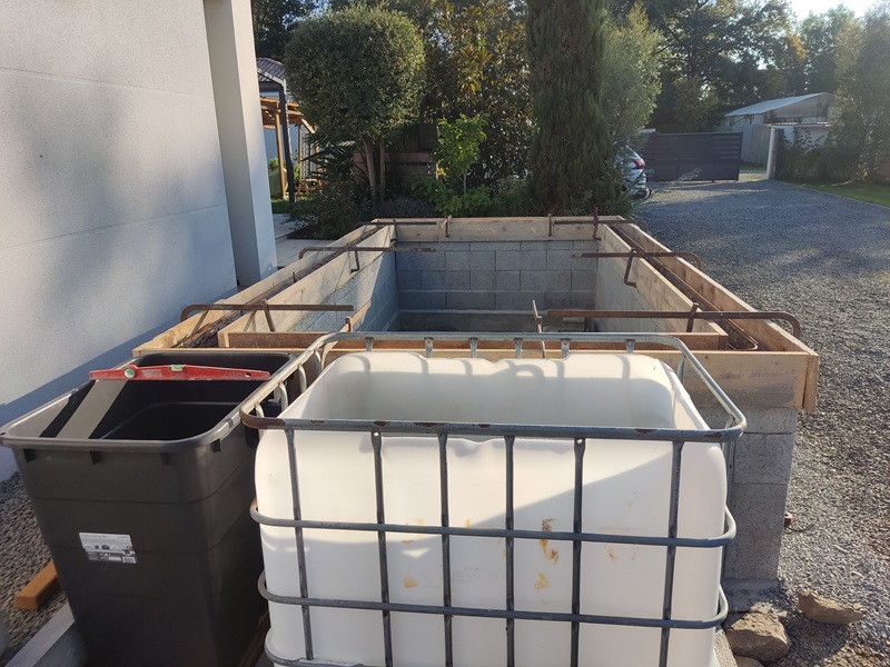

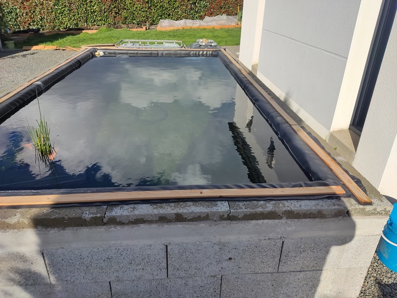

Voici des photos dans l'ordre du chantier (surtout de la structure) :

- J'ai un soucis d'UV, j'ai pris un UV Immergé (Hokida) qui est présent dans un tube poujolat Inox 110 relié a un coude 90° PVC 110 présent dans la cuve de filtration contenant les hélix:
+ L'UV est immergé en permanence sans courant trop fort (double jonction 110 et 70 donc le courant est dilué)
+ Le courant est continu sans être trop rapide
+ Il n'y a pas de bulle qui remonte dans ce tube
Et pourtant la lampe a cramé 2 fois.. La première fois j'ai eu un doute a la réception sur le transport ! Le Sav a fonctionné, j'en ai reçu une 2ème et au bout de 15 jours cramé aussi.. défaut de produit? Problème de conception de ma partie UV ?
Je vais faire un post dédié a ce souci dans la catégorie dédiée je pense
- Je ne peux pas mettre ma pompe a fond (pompe réglable) en effet l'eau n'arrive pas assez vite dans le dernier bac de filtration (la ou la pompe pousse l'eau pour la renvoyer dans le bassin (gravitaire), j'ai rajouté une connexion en 70 en plus de ma 110 mais je suis bloqué a 12-13 m3/heures.
