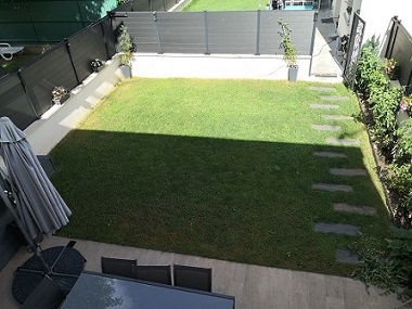

j'aimerais me construire un petit bassin dans mon petit jardin.
j'ai déjà fait des plans mais j'attend tous vos conseils pour aménager au mieux pour ne pas avoir de problème.
donc voici mon terrain et j'aimerais faire le bassin dans l'angle gauche au fond
dans le coin il faut que j'intègre un filtre et une cascade, le volume d'eau approximatif est de 8m³, est ce qu'il me faut une bonde de fond, skimmer?
j'ai pas d'évacuation d'eau dans le jardin juste un puisard pour l'eau pluviale.

Bonde de fond et skimmer c’est vraiment bien même si c’est pas obligatoire.
Pas besoin d’évacuation d’eau juste prévoir éventuellement le trop plein vers le puisard.
Vu la configuration, faire une partie hors sol de 50 ou 60cm serait pas mal aussi, tu gagnes en volume et en confort, ça évite d’avoir de l’herbe dans le bassin quand tu tond, ça fais un banc pour s’asseoir, c’est pratique si tu veux couvrir le bassin l’hiver etc…

Après avoir passé 2 jours de lecture sur le forum je vais revoir certaines choses
Je ne veux pas rehausser le bassin pour garder un aspect naturel, je ne pense pas mettre de bonde de fond car il faut le filtre au même niveau que le bassin si j'ai bien tout compris.
Donc juste un skimmer et filtration derrière.

Prévois plutôt 20 jours de lecture pour avoir une bonne base de réflexion.
La bonde de fond et le skimmer sont un couple indissociable, ils peuvent arriver dans un collecteur enterré ou on vient mettre une pompe.
Ça fait un semi-gravitaire qui marche très bien.
Profites de partir de rien pour faire bien du premier coup :wink.gif:

+1 avec revers
du semi gravitaire c est déjà très bien surtout pour les petits (moyens) bassins...
tu réunis les avantages du gravitaire sans avoir l'inconvénient du local technique enterré

Hello,
Bonde de fond et skimer !! Fais cela tout de suite avec un collecteur; crois moi. Mon bassin à 4 ans. Mode pompé et je peux t'assurer que l'aspirateur c'est bien mais tous les 3 mois cela devient galère.
Fais une filtration dimensionnée comme si ton bassin avec 4-5 ans avec des koïs qui font 50 cm. Cela t'évitera d'y revenir !!!
Regarde mon post "Bassin isarien" et tu verras tout ce que j'ai dû améliorer...
Au final quand je fais l'addition (et je l'ai fait) et ben j'aurai pu faire mon bassin en semi gravitaire avec un FAT de chez 20-100!!!
Ce que je vais faire dans 2 ans d'ailleurs pour le passer à 15m3!
Alors, prends en compte cette suggestion. Fais tout comme disent Revers, Fred et les autres.
Bonde de fond, skimer et collecteur. Ça vaut vraiment le coup crois moi !
Tu es sûr de ne pas te tromper et de ne pas y revenir
