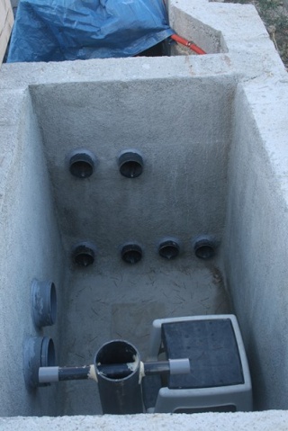

Bon, voila.....
J'ai fais plein de petites bricoles, tranquille.......

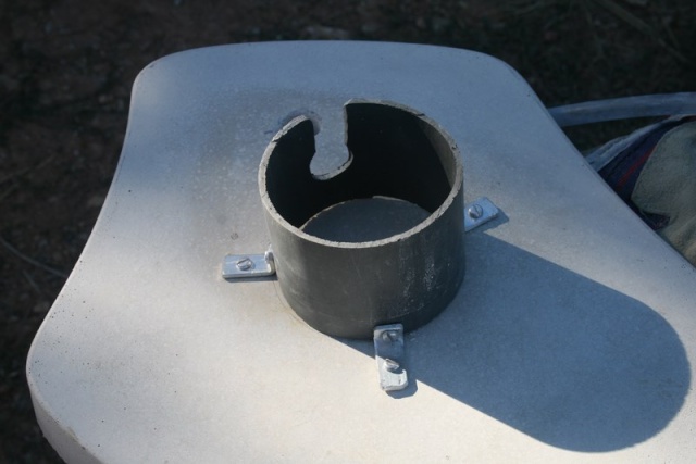

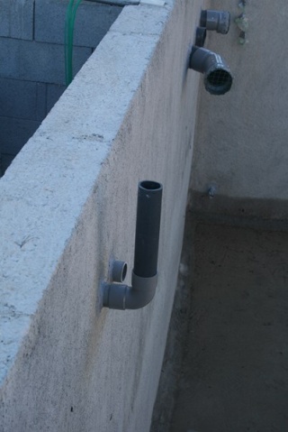

Comme j'avais l'aval du "chef"......J'ai raccourci les tubes des deux pompes...J'ai gardé seulement 5 cm.
Comme ça, plus de porte à faux important et pas besoin de berceau......

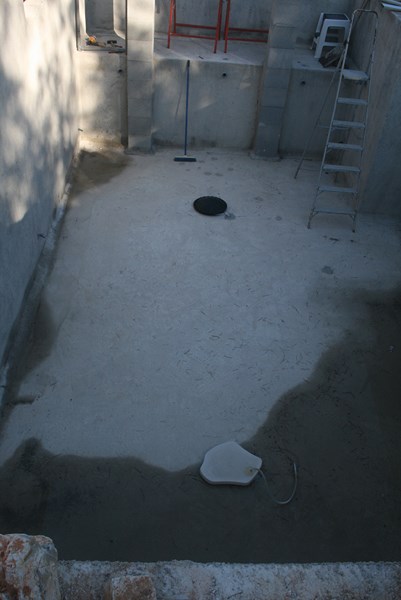

Je vous ai écouté, le collage sur le pas japonais n'étant pas terrible, j'ai "bricolé" des petites équerres de fixation en alu pour tenir les diffuseurs sur les pas japonais....
J'ai préparé le trop plein du bassin.....<Le tube sera recoupé en fonction du niveau final...
J'ai posé la dernière bonde de fond et le pas japonais....
Nettoyé le collecteur et mis en place le trop plein......

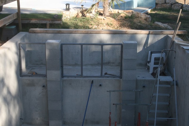

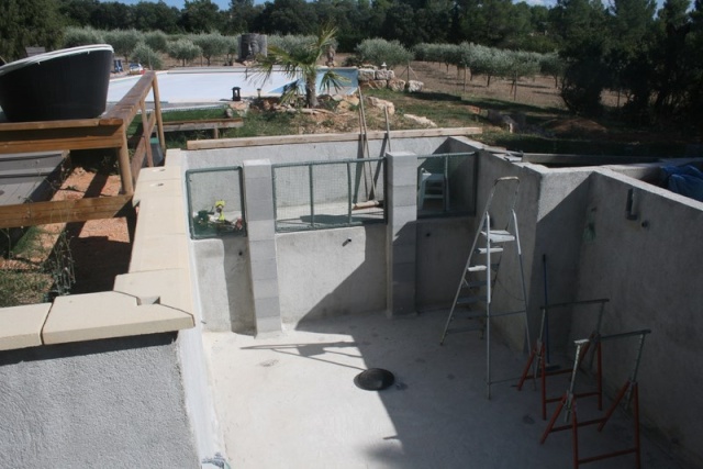

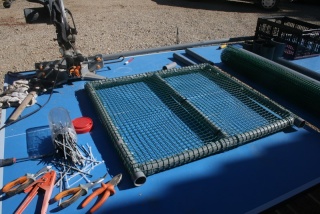

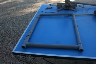

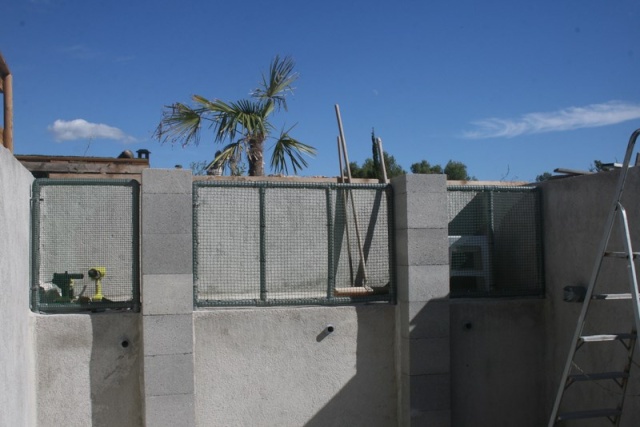

....Et j'ai commencé les barrières qui vont isoler une partie du bassin consacré aux plantes et donc non accessible aux "poipois"...
Voila pour aujourd'hui......
Les barrières sont faites avec du tube PVC de 40 et il y aura un grillage plastique fixé avec des colsons......

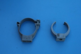

Comme je veux les rendre amovibles, j'ai prévu une fixation par collier qui se clipsent......
Mais, je ne trouve plus dans ma région, que des colliers à vis, comme celui de gauche, mais pas à clipser comme celui de droite...... :-[
Vous en trouvez encore des "sans vis" vous?? ..... :-\
Mais depuis ce jour, un "gentil membre" m'a fait parvenir des colliers clipsables..........

Si vous en avez encore besoin, voyez iciYves83 a écrit :Mais, je ne trouve plus dans ma région, que des colliers à vis, comme celui de gauche, mais pas à clipser comme celui de droite...... :-[
"Leroy pimpin" sur leur site "Collier en PVC gris, diam. 50mm, GIRPI" 0,88e Devrait exister en 40mm
"PUM Plastiques" page 522 "Collier clip blanc simple 42mm" 25/boite 30,92EHT

C'est sympa de chercher pour moi.......Didier02 a écrit :Si vous en avez encore besoin, voyez iciYves83 a écrit :Mais, je ne trouve plus dans ma région, que des colliers à vis, comme celui de gauche, mais pas à clipser comme celui de droite...... :-[
"Leroy pimpin" sur leur site "Collier en PVC gris, diam. 50mm, GIRPI" 0,88e Devrait exister en 40mm![]()
chapeauYves83 a écrit :les barrières qui vont isoler une partie du bassin consacré aux plantes et donc non accessible aux "poipois"
Mais chez Leroy, (je fréquente assidument), c'est du 50 les colliers comme ça en clipsable, ils n'en n'ont plus en 40.....ET mes tubes sont en 40!!!!
Pum, je connait aussi....Mais une boite de 25 alors qu'il m'en fallait une dizaine....Non merci,
Mais comme je disais, un "G.M."

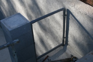

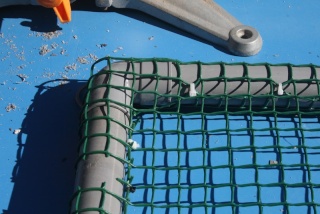

J'ai posé le grillage sur mes barrières à "poipois".....
Grillage plastique et colliers "colson".....
Les voila en place....en provisoire, les colliers seront changés dès que j'aurai reçu ceux que je voulais.... ^:(
Un "gentil membre" d'un forum voisin viens de m'en envoyer.......
J'ai le pont à faire, mais je réfléchi encore, j'hésite sur les cotes.....La nuit portant conseil, je verrai demain......

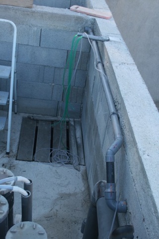

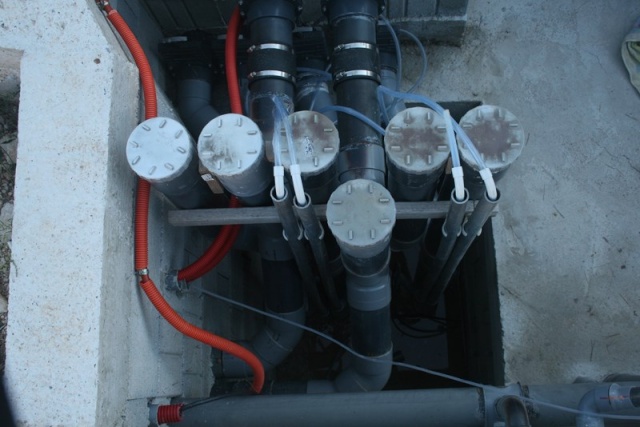

J'ai aussi "bricolé" dans le local technique.....
Préparation de la prise d'eau dans le bassin pour alimenter un bac de 400L de quarantaine........
Et la, vous ne verrez pas beaucoup de différence mais j'ai posé les gaines des quatre tubes d'air qui alimentent les bondes de fond...
Et à quatre pattes dans le fond pour effectuer les collages, j'en ai "bavé"!!!!!..... :-[
Enfin, c'est fait!!!.... ;D

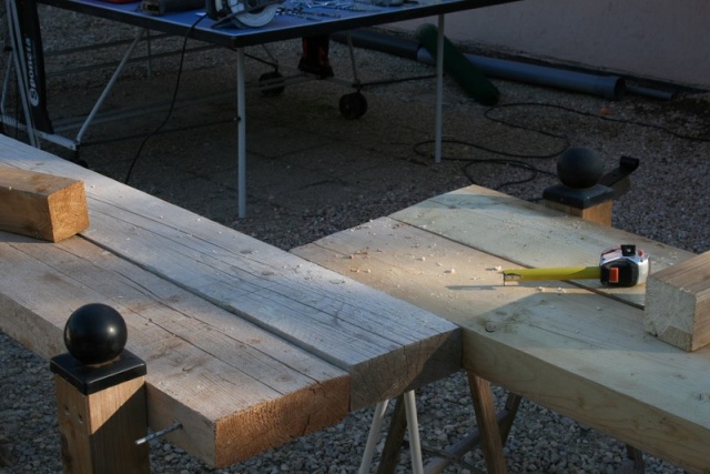

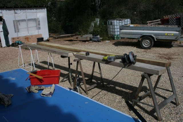

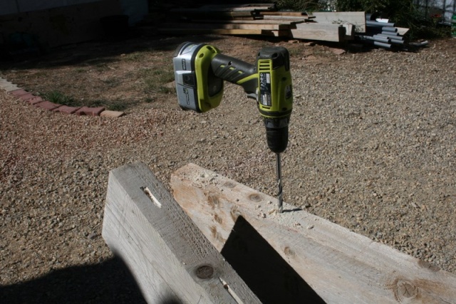

Ce matin, j'hésitais sur ce que j'allais faire...... :-\....Et puis, j'ai attaqué le pont!.....
D'abord, le chantier......

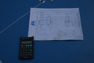

Un petit croquis pour ne pas se planter...........
Quelques bouts de bois, madrier 225x75...Vont pas plier les allumettes!!!......
Quelques trous à percer.....Longueur 220 mm....Faut pas partir de travers!!!
L'ensemble sera assemblé avec des tiges filetées et écrous de 16, quelques renforts en dessous avec des tirefonds......
Bon, pour voir si tout tombe en face, essais avec de tiges de 6, faut que j'aille chercher du 16.....
Vous savez pourquoi du 16??.........
Ba parce que mon plus gros foret aussi long est en 18......
Quelques essais de déco........
Cela ne me déplais pas....Je vais "valider" ça!......
Demain....Si le jour se lève....Je continue!!......

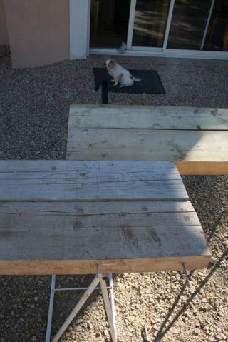

C'est du "maous costaud"
Ce sera très zen .. a voir de la pagode
ce type de pont en zigzag nécessite des piliers a chaque rupture, chaque angle
Ce n'est pas sur le dessin Mais on voit les deux chapeaux des piliers prévu au bon emplacement sur la photo
Reste a mettre les bon piliers pour supporter... le poids
je n'ai pas dit gros
