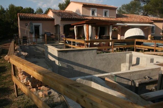

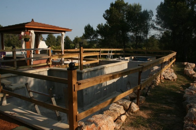

En attendant, comme j'ai de la visite pendant les vacances et que je doit aussi m’absenter, j'ai "sécurisé l'ensemble.....
Deux trois photos histoire de vous faire patienter avant la reprise.....Enfin si il y en a une un jour........ :-X

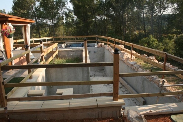

Un ami de la région parisienne est venu passer quelques jours à la maison.
Nous en avons profité pour "nettoyer" le bassin de tous les gravats et déchet de ciment, j’espère bientôt pouvoir attaquer le sika......

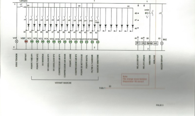

Pas encore fait des photos de ça, mais cet ami m'a amené un "petit" coffret, 700x500X300, de quoi brancher correctement les quelques "ustensiles" qui vont me servir pour faire tourner mon bassin....
Je peu vous dire que je ne m'attendait pas à un truc pareil!!!..... <:) <:)
C'est le "must" du must!!!!!!!!!!!.......ImageImage
Tout est prévu: Position manuelle ou automatique, test des voyants, sécurité, alarmes sonores, minuteries, horloges, possibilité de télécommande, etc. etc. ......Tout!!! je vous dit!
Allez, histoire de vous faire baver un peu, j'ai quelques photos que mon ami à faite.....

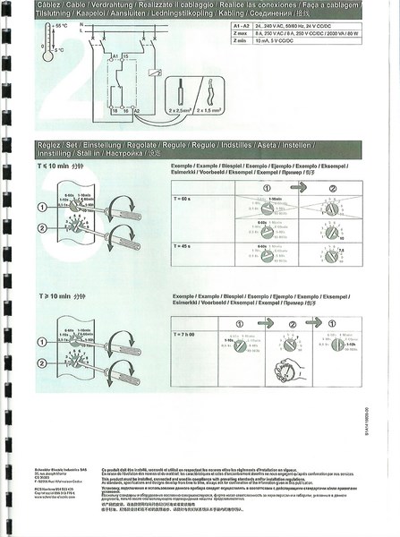

Bien sur avec, il m'a fourni un "bouquin" avec les schémas, notice de fonctionnement des appareils, liste de matériel, etc. etc......

...Et pour vous faire "baver" un peu plus, la suite.......

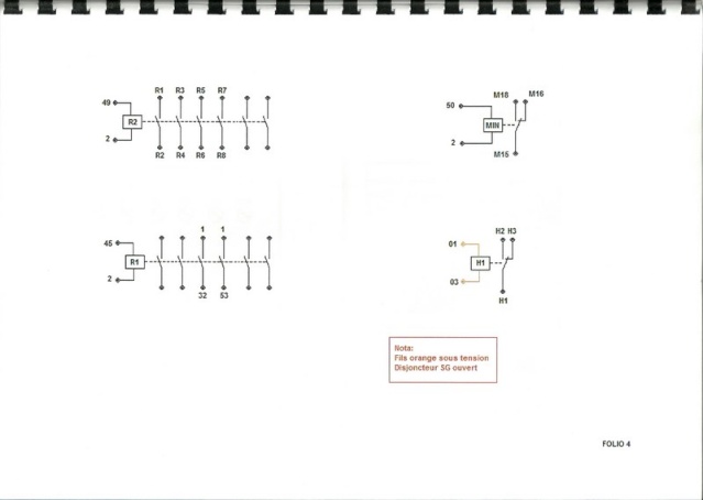

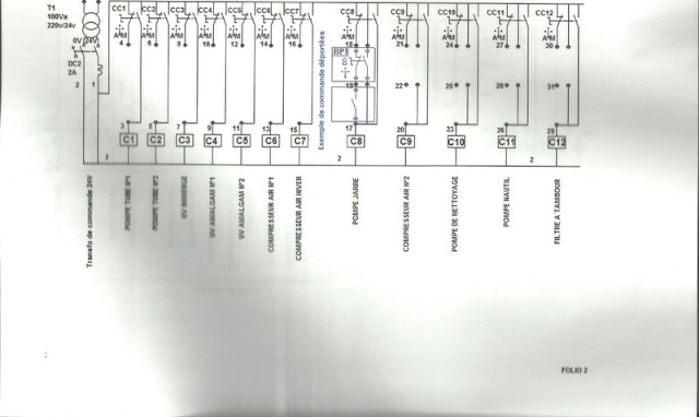

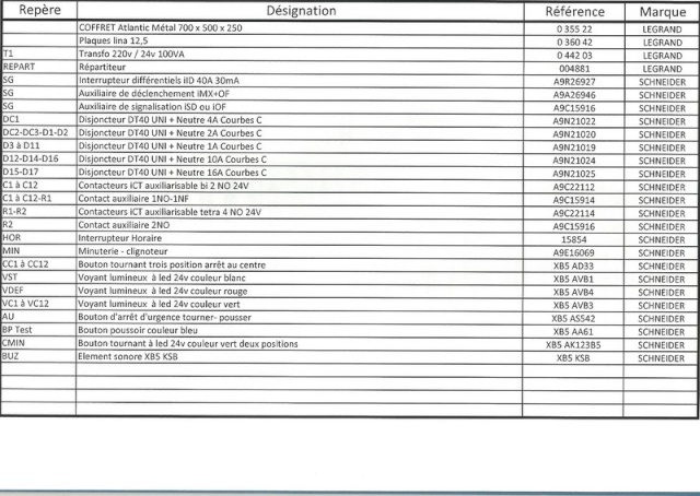

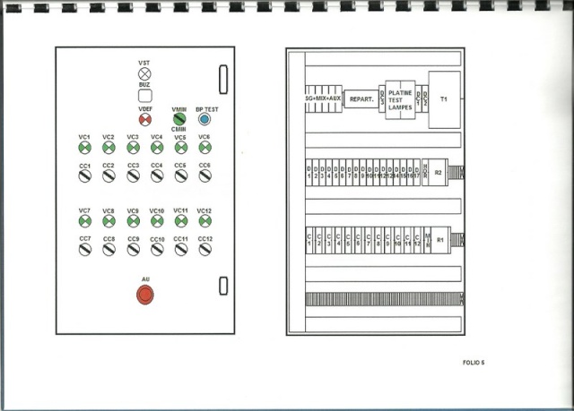

Ce "petit coffret!!!!!!"........M'a été livré à domicile bien sur et avec un magnifique livret contenant:
-Les schémas
-les implantations
-la liste du matériel avec les fournisseurs et références (en cas de panne cela peu servir!!!!)
-les diverses notices de réglage des blocs minuterie et horloge.....
.....TOUT Y EST!!!!!!
Même un pro ne fourni pas toujours tout ceci......
Mais l'ami François, OUI!!!!!!
Allez, je vous fait voir.......
C'est "ti pa" du travail de pro hein??????......Çà vous en bouche un coin un truc pareil non???
Ba à moi.........Oui!!!!!
...Et bien sur, quand je vais être prêt à le mettre en place, il viendra pour le poser.....ImageImage
Il y a même de prévu un tableau simple pour que j'effectue un branchement provisoire avant la mise en fonction du coffret magique!!.....Image

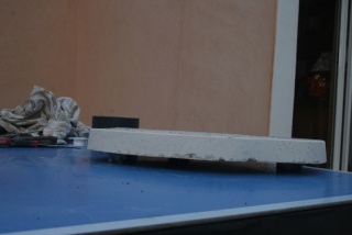

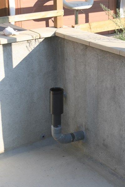

J'avais prévu deux bondes "fabrication maison", il y avait une arrivée d'air mais je n'avais pas encore réfléchi...(le premier qui dit: impossible sans cerveau..... :( :( :(.....) comment j'allais "bricoler" tout çà........ :-\

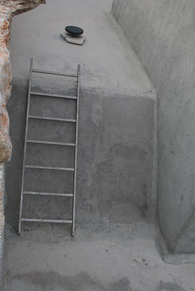

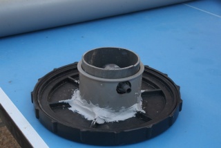

J'ai donc dans le bassin, un tube de 110 et à coté une arrivée d'air.....
J'ai collé trois coupes de tube de 40 longueur 1,5 cm sur un pas japonais....
Voila ce que cela donne......

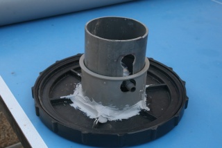

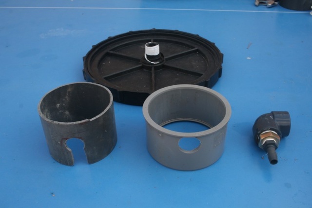

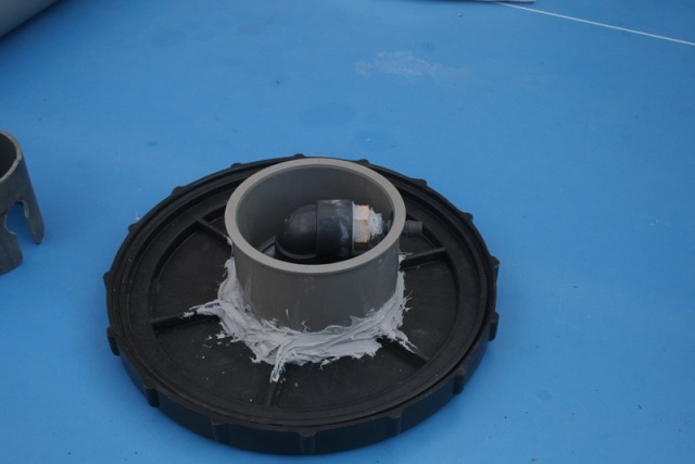

J'ai en stock:
-Un disque à membrane de 250 de diamètre
-Un manchon de 100/110 et deux trois bricoles......J'ai coupé un petit bout de tube de 100......
J'ai collé le manchon sur le disque.....
L'ensemble monté.....
Le bout de tube de 100 va etre collé sur le pas japonais et comme ça, l'ensemble reste démontable en débranchant le tube de 9 d'air comprimé pour un nettoyage du disque ou le changement si un jour......
L'ensemble en place......
J'ai aussi posé le skymmer, il est en hauteur maxi et je recouperai le tube une fois le bassin rempli....
Très courageux aujourd'hui, j'ai fais un ragréage sur la pente. Elle était brute de coulage et présentait une certaine rugosité et quelques trous qui ne me plaisaient pas....... :-[
J'avais un peu peur que cela "accroche" de trop les saletés..........
J'ai aussi terminé les étanchéités des tubes qui arrivent dans le bassin......
Normalement demain, j'attaque les étanchéités dans le collecteur et dans la chambre d'hélix..........
Enfin, ...........peut être...... [huh.gif] [huh.gif]

Ce matin, pas trop le temps de bricoler, j'avais des courses à faire...Je suis resté quelques temps à regarder cette "fausse blonde"....
Heu...je voulais dire "fausse bonde!!"....
Et la lumière m'est apparue!!!!!EURÊKA!!!!!!! [cool.gif] [cool.gif]
Aussitôt pensé, aussitôt fait: J'ai percé le pas japonais dans l'axe d'un pied et passé le tuyau d'air dans ce trou.
Ainsi, plus de passage devant l'aspiration........Le tube d'air sort au dessus du pas japonais!
Photos à suivre ce soir........
Cela à eu aussi comme conséquence de me permettre de tester le collage du PVC sur le béton avec le Tek7....... [huh.gif]
Et je suis obligé de dire que tu avais raison Jean-Paul........Cela ne tiens pas!!!!! [cry.gif] [cry.gif]
Sur le PVC, bien sur pas de soucis, mais sur le béton hyper lisse du pas japonais.....Négatif!!!!!.....Le bout de tube qui servait de pied à "sauté" dès la moindre sollicitation.
Donc, pour les pieds cela va aller car le poids du pas les maintien bien.
Mais il va falloir que je trouve des équerres et vis pour le tube de 100...
Mon copain Phikoi me l'avais dit aussi, mais je crois qu'il a en stock des équerres et des vis inox ou alu....
Cela va surement m'arranger......Et j'en ai deux comme ça..... [asiatique.gif] [asiatique.gif] 8) 8)
