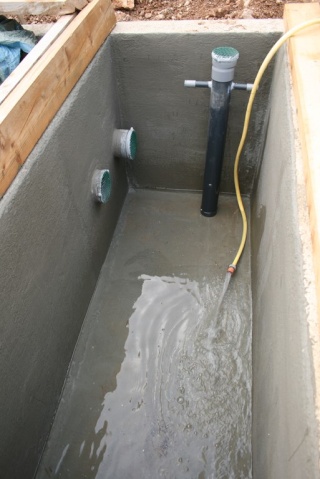

Bon, j'ai pris un coup de colère et j'ai mis de la flotte dans la cuve d'Hélix tout à l'heure....
J'en ai collé 1,5m3, soit 50cm.
Je voulais la remplir et je me suis aperçu que j'avais pas mis les tampons étanches.....
De toute façon, 50cm ou 1m, je verrai bien le résultat.....

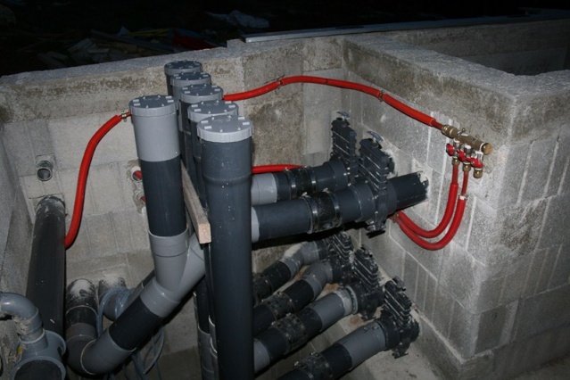

J'ai la chance qu'il y ai eu une erreur de cotes sur la position des remontées. Normalement, elle étaient prévues le long du mur et devaient entrer dans le collecteur. Je me suis gouré je ne sais pas pourquoi, mais du coup elles se sont retrouvées à environ 60 cm du mur.
Cela m'a obligé à repousser un peu la paroi du collecteur et de créer une sorte de puits autour des remontées.
Mais du coup, elles sont assez facilement accessibles ....
A priori, la bonde concernée, c'est celle le plus à droite sur la photo.....
La remontée, c'est le tube le plus au fond, on aperçoit le puits....
Donc, je bouche dans le bassin la bonde de fond qui fuit.....
Je place une bonde de fond inversée, bricolage avec une bonde normale utilisée à l'envers et sur laquelle je fixe mon couvercle diffuseur actuel pour garder l'aération par la bonde...

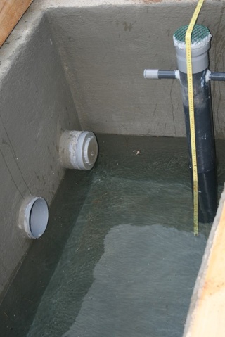

J'ai rempli le bassin à 95cm.....en 3 jours baisse de 20cm....
Hier, 5cm....Et depuis ce matin: RIEN!...NADA!!!! QUE DALLE!!!!.... <:) <:) <:)
Je ne voulais pas y croire, mais j'avais bien l'impression que cela ne bougeait plus.
A midi, j'ai placé un repaire au ras de l'eau et ce soir, même pas un millimètre, rien!!!
Il reste 70 cm et cela ne bouge plus.........
La suite de cette histoire de fou demain matin.......Je ne sais plus quoi en penser....ImageImage
