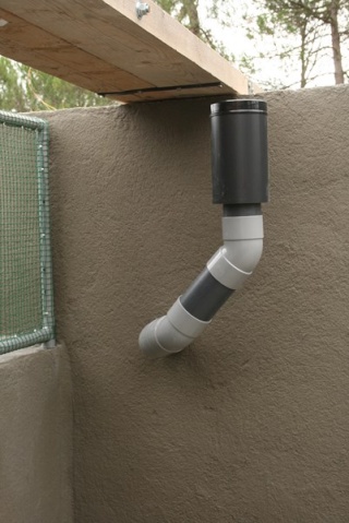

Donc, j'ai modifié le deuxième skimmer....
Et voila le travail!!.....

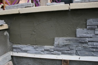

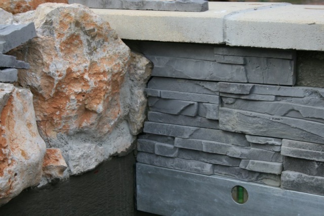

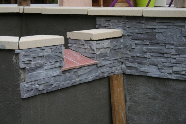

J'ai aussi continué le parement....
Pour ceux que cela intéresse, voila la pose du parement de A à Z.....

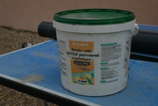

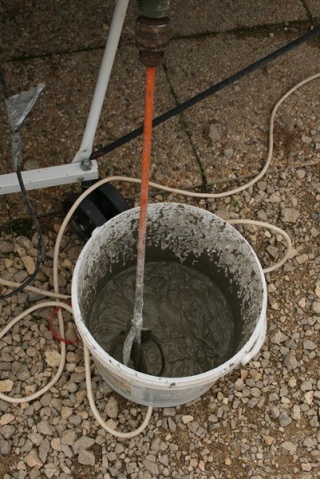

Le produit.... le mélange avec un malaxeur électrique....
La colle sur le mur.... Le "matos" de découpe......

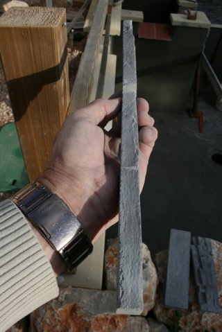

La découpe....Un jeu d'enfant!!..... Bande de 1,5cm.....Facile!!
Le résultat.....Pas beaucoup avancé, ce coin est plein de découpes.... undecided.gif]
J'ai fini la colle en démarrant de l'autre coté......

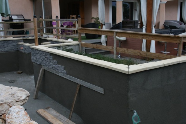

Et comme je suis de bonne humeur, je vous mets l'épisode suivant......Aujourd'hui!!!!
Bandes de veinards,je devrai même dire veinardes, vous êtes gâtés (ées)!!!!!!!..... [mdr.gif]
Belle journée aujourd'hui, gris ce matin mais un bon petit soleil cet après midi..... [number-one-45.gif]

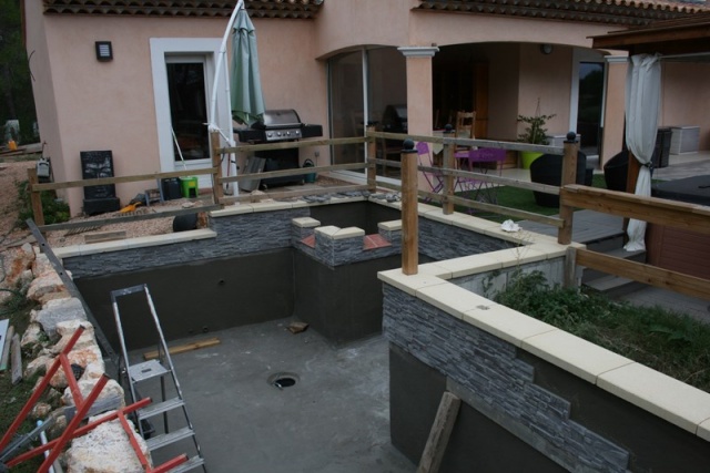

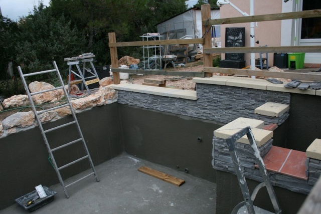

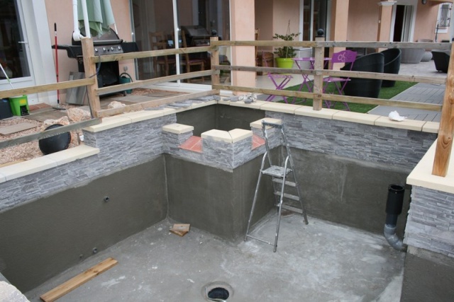

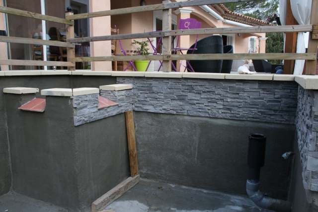

J'ai continué le parement, autour du déversoir, c'est la galère avec toutes les découpes... undecided.gif]
Il ne me reste que l'intérieur, si demain il fait beau....Je termine!!! Image
Voila ou j'en suis......
Encore un effort et le parement sera terminé!!!......ImageImage

J'étais septique, mais finalement cela fait très chouette les parements [number-one-45.gif]
Le gris foncé tranche avec le rose de la maison et met celle-ci encore plus en valeur.

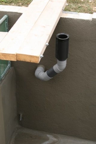

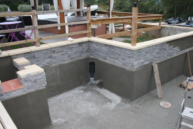

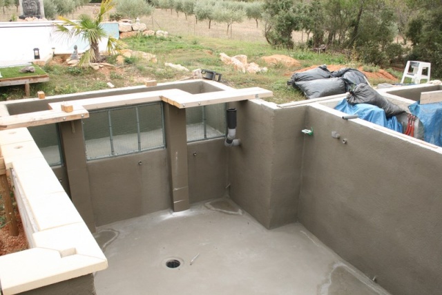

Sous le skimmer en bas , il y a une sorte de tube avec une "flaque" j'en ai vu 3 comme celui là , çà sert à quoi ???
Plus le tuyau que l'on voit sur la gauche , C'est pour ??? :think:

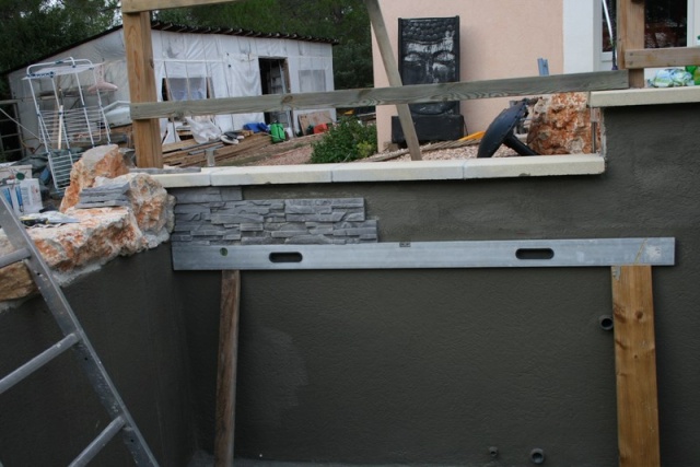

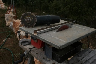

Donc une scie de carreleur , une meuleuse et le tour est joué. Tu avais quoi comme disque ? disque classique à matériaux ou disque carrelage ?
Et la règle avec niveau , trouvée aussi à Brico dépot ?
Ah ah....Observateur!!!!...Tu en as vu trois, mais il y en a 6!!....Alors, c'est une de mes élucubrations... :idea: :idea: ....Je ne sais pas si cela va servir à grand chose, mais bon j'ai essayé un truc....Les bondes de fond aspirent sur un certain diamètre. Mais dans les coins, c'est moins évident. Alors j'ai eu une idée: Remuer les coins!!!.. [cheesy.gif] [cheesy.gif]
J'ai donc placé dans les coins des descentes en 25, une ceinture en 32 qui passe en 40 et sur lequel je branche une pompe de 13500L/h.......Cette pompe fonctionnera sur une minuterie et enverra régulièrement un courant qui "remuera" ces foutus coins.......Enfin, c'est une idée....On verra bien à l'usage....
La flaque.....C'est tout simplement un vieux restant de pluie .... :whistle:
Rien!...Au départ, les grilles qui isolent la zone de plantation étaient des murs, donc j'avais prévu une communication par trois tubes de 40.....Et je les ai laissé.......
Disque carrelage, scie table achetée il y a longtemps chez Bricodépot pour une quarantaine d'euros....
Hé oui, un jour de promo......10€..... [wink.gif]
