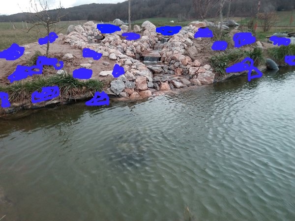

esso1 a écrit : les gros cailloux sont alignée ca en fait pas naturel.
a voir avec ardec.. mais c'est deja TOP ;)
Effectivement, je me suis fait la même réflexion.

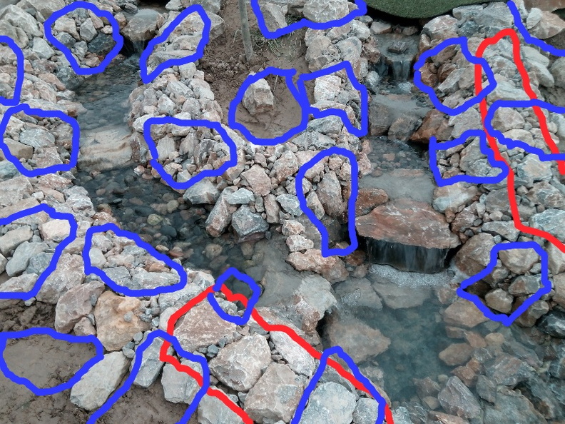

C'est le piège lorsqu'on utilise des pierres trop petites et de tailles presque identiques. On se retrouve bien souvent avec des alignements comme tu l'as fait sur les crêtes que j'ai encerclées de rouge. Comme je te l'avais expliqué en MP: plus les pierres que tu utiliseras seront grosses, plus le résultat final donnera un rendu naturel. Il en est de même pour les pierres que tu as disséminées sur la bute. Elles sont, à mon sens, trop petites par rapport à la masse minérale que forme ta cascade. De plus, lorsque l'herbe aura poussée on ne les verra plus.
Pour te donner une idée de la taille de celles que personnellement j'utiliserais, je t'ai "dessiné" quelques grosses pierres que j'incorporerais à la construction. Ceci dit, tu es déjà parvenu à un meilleur rendu que celui obtenu par certains professionnels dont les empierrements font penser qu'un camion est venu benner à cet endroit. [wink.gif]
L'autre avantage de travailler avec de grosses pierres, c'est que cela t'économise un abonnement à une salle de fitness. [cheesy.gif]

c'est vrai qu'avec de grosses pierres le rendu est meilleur ! en fait si j'ai choisi des pierres aussi petite c'est parce que la bache était déjà découpée, du coup je n'ai pas pu faire de zone ou j'aurais pu mettre une grosse pierre sur la bache puis quelques petites autour undecided.gif] si je mettais une grosse pierre sur les rebords, je ne voyais plus les ruisseaux, surtout depuis la maison, l'alignement en bas au milieu en fait c'est parce que j'ai pris les pierres les plus plates dans le tat pour ne pas masquer la lame d'eau vue de la maison undecided.gif] mais en fait je n'avais même pas remarqué qu'elles étaient si alignées [cheesy.gif] pour l'instant il pleut trop pour aller patauger dans le boue mais j'irais voir
il y a quelques endroits ou j'ai alterné grosses et petites pierres car j'avais aligné bêtement des pierres similaires :doh:
j'ai pu mettre des grosses pierres qu'en haut vu que ca cache la pelouse synthétique et rien d'autre, j'en ai mis deux qui étaient plutôt plates à droite et à gauche la ou se déverse l'eau dans le bassin celle de droite n'est pas très jolie d'ailleurs :think: , et il y en a une 3eme qui ne se voit pas trop sur le ruisseau de gauche, à gauche de la pierre plate, je l'ai mise directement ici car elle est plutôt plate, toujours dans la même optique de ne pas trop élever les bords pour pouvoir voir, mais bon après dés que l'herbe va pousser et que l'érable va faire des feuilles c'est pareil, je n'y verrais plus [cheesy.gif]
après pour les pierres à moitié enterrées c'est vrais elles sont trop petites à par une, celle qui est à droite du petit érable, il faut que je la déterre un peu, c'est vrais que les petites ne vont plus se voir avec la végétation, c'est pour cela que j'en ai mis quelques unes mais pas plus, je risque par contre d'en rajouter un peu sur un bord du ruisseau pour pas que la zone avec des pierres ne suive trop le chemin de l'eau, je vais faire déborder un peu
sinon moi ca me va très bien comme ça [number-one-45.gif] faut qu'a même avouer que c'est mieux qu'avant :doh: au niveau du bruit c'est sympa aussi, ce n'est pas trés bruyant comme avant, il y a des bruits de toute sorte avec toutes les chutes d'eau et filets d'eau c'est vraiment beau, après avec passé la tête dans le ruisseau toute l'après midi, le bruit ne m'a pas gêné, au contraire [mdr.gif]
par contre c'est un truc de fou d'essayer d'emboiter les pierres, c'est un truc à s'arracher les cheveux, ou s'arracher la peau autour des ongles , ou les deux en même temps [shocked.gif] surtout pour moi [lipsrsealed.gif] j'essai une pierre, ca va pas du tout, je la tourne, retourne, reretourne elle y va mais elle ne tiens pas puis je me dit, tiens pareil une des centaines de pierres dans le gros tat juste à coté peut aller parfaitement [angry.gif] heureusement qu'il y a le gravier pour combler un petit peu [number-one-45.gif]
je n'ai pas encore terminé je me connais je vais encore passer des heures à modifier, enboiter des petits graviers un peu partout, par contre après avoir mis plus d'un an à me décider sur la cascade il faut que je me décide sur les zones de marche autour du bassin [cheesy.gif] pas japonais ? pierres plates .... je ne sais pas encore il faut que je réfléchisse car la zone de marche viendra surement habiller cette zone sur la photo pour pouvoir y marcher sans faire un bourbier :

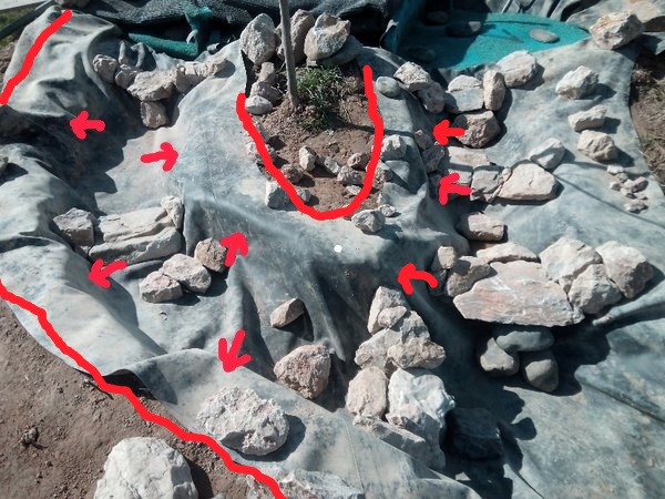

nicolas65 a écrit :la bache était déjà découpée, du coup je n'ai pas pu faire de zone ou j'aurais pu mettre une grosse pierre sur la bache puis quelques petites autour undecided.gif] si je mettais une grosse pierre sur les rebords, je ne voyais plus les ruisseaux, .......
Le problème est que tu n'as pas suffisamment dégagé les cotés de ta cascade aux endroits que j'ai indiqués par des flèches. Tu n'as pratiquement creusé que la largeur que tu voulais que ruisseau ai au final. Ce qui t'a obligé à travailler avec des pierres plutôt plates. Comme si tu faisais un parement. Il aurait fallu creuser, approximativement, jusqu'aux traits rouges et mettre la terre de coté. Lorsqu'une cascade est bien faite, tu dois ensuite pouvoir marcher sur n'importe quelle pierre sans que celle-ci ne bouge. Je ne suis pas persuadé que ce soit le cas chez toi. :think:
Comme je l'ai expliqué dans le topic sur la construction des cascades, il faut bien décaisser les bords, ensuite tu poses tes pierres en partant du bas. Lorsque tu en as posé une ou deux qui te conviennent, tu remontes la bâche derrière et tu remblayes avec la terre que tu as mise de coté puis tu tasses bien à l'aide d'un maillet. C'est ce qui fait la stabilité de la construction. Cette méthode te permet de travailler avec des pierres de volumes et de formes très différentes. De plus cela facilite grandement le choix des pierres suivantes.
Autre chose importante, il ne faut pas rester le nez sur l'ouvrage. Il faut très régulièrement prendre du recul et regarder le résultat sous différents angles. D'une part cela te permet d'avoir une vue d'ensemble. D'autre part, si tu es satisfait du résultat cela te motive pour continuer et t'appliquer. De plus, cela te permet de te reposer de temps en temps. [wink.gif]
