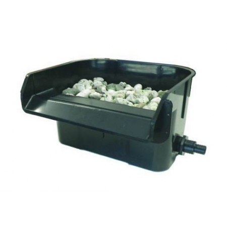

hello,
j'ai branché un tuyau de 25mm sur la pompe.
je pars sur une petite lame d'eau qui fait filtre en même temps, je mettrais des galets noir au dessus.
De quel coté je la place ?
Plutôt du coté haut à droite de la mare ? Dans ce cas, je ne verrais pas la cascade sans me placer au bord de la terrasse.
Ou coté bas, coté jardin ? Ce sera de toute façon du coté de l'escalier, car il faut que ça crée une circulation d'eau, la pompe étant au fond, sous les nénuphars, qui n'aiment pas l'eau qui bouge.
Le choix est important, car si j'ai bien compris, il faut percer le coté pour le tuyau, et après on ne peut plus changer.
(commentaire sur *m*zon, il faut faire sauter le plastique d'un coté au marteau, opération irrémédiable)
Le coté haut me semble plus logique, pour faire plus naturel.
https://www.tomandco.be/be_fr/superfish ... lame-d-eau
Messages : 13522
Re: conseils utilisation pompe
Message par Revers-76- »
Mets là où tu en profites le mieux, lame d’eau visible !
Pour faire le passage du tuyau évites le marteau... risque de casse du plastique :hand:
