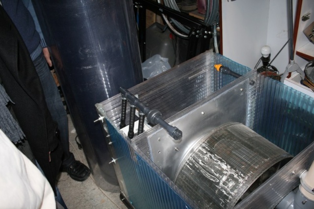

Comme il y a un moment que je n'ai pas pratiqués, je vais essayer de vous poster les explications sur la conception
du filtre provisoire, qui est devenu permanent depuis... de mon filtre à tambour.
Provisoire car à l'époque la technique du FAT n'était pas prévue pour le service au particulier et
je n'avais aucun recul et que mon imagination pour cette réalisation.
Fini le blabla, voici les adresses de mes vidéos en attendent de faire mieux [embarrassed.gif] ...
Préparation du filtre à tambour fait maison avec du matos de récup pour chalenge économique.
Démontage du lave linge.
https://youtu.be/VQQIkWZK2rE
Sur ces vidéos il faut remarquer les découpes faites sur le tambour avant la pose de la grille à carreaux de 1cm plastifiée.( Ne pas tenir compte de l’essai moteur, obsolète).
https://youtu.be/RZyrj9IC200
https://youtu.be/FXu2XfVwVK4
Montage du filtre à tambour
https://youtu.be/Z4QYzHIi6OE
Fabrication de la goulotte.
https://youtu.be/YUpjAZgYRd4
Essai des buses de lavage pour le FAT, les buses ont réglage d’angle pour la largeur du jet, on les utilise pour l’arrosage automatique des jardins.
https://youtu.be/zDrXAEvcGeQ
https://youtu.be/O9zNX96PgTU
1er Essai du filtre à tambour.
https://youtu.be/4qgWkemRMcU

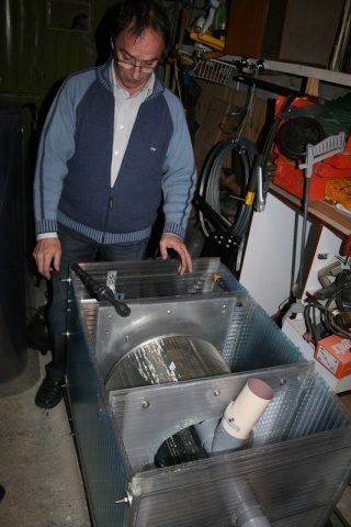

J'ai retrouvé des archives.....C'était en février 2011......
Le FAT était encore en construction.....
...ET avec son créateur, inventeur et super bricoleur....J'ai nommé MR Géotrouvtout!!!.... [cheesy.gif] [cheesy.gif]
Messages : 3758
Re: Fabrication du FAT le plus léger et le moins cher du monde. Gag!!!
il est clair qu'il est ingénieux, ... mais en plus de ca, quand tu croise ca route, c'est une personne que tu n'oublie pas ..et parfois tu te dit merde j'aurais du le rencontrer avant .
je l'avais pas vu cette photo avec Zik et son FAT ... lol merci Yves.

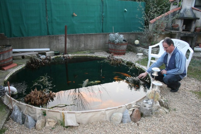

Au cour d'un séjour chez l'ami Zik et d'une visite aux étangs d'Occitanie pour Un ikéage....... [grin.gif]
Il y avait que du beau monde!!!... [cheesy.gif]
Et à l'époque, il avait un sacré bassin notre Zik!!!!.... [cool.gif]
