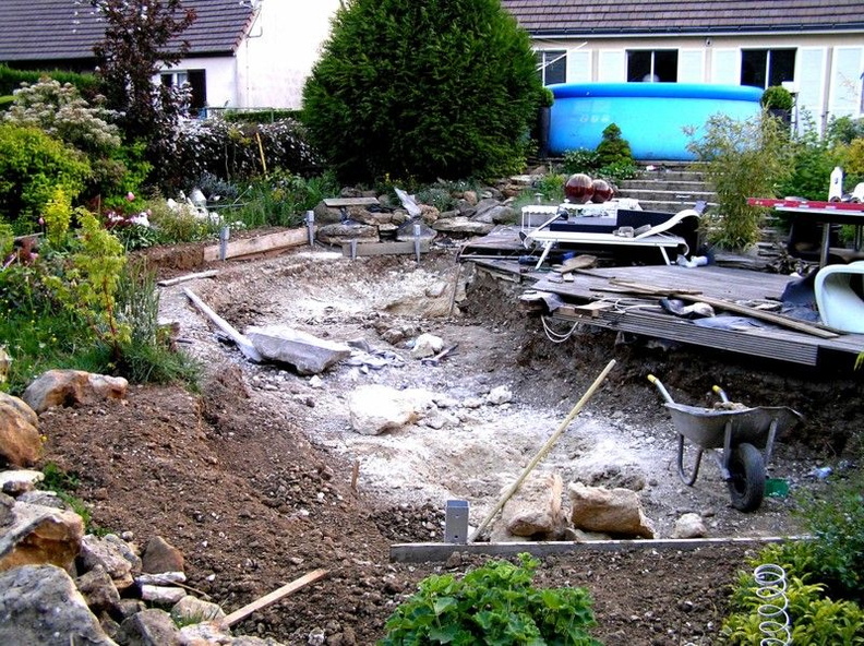

Dans les lien que je t'ai donné il y a une 16 m3 qui serait bien entendu plus confortable pour tes poissons. Voici celle de 23.000L que j'ai utilisée lors du dernier agrandissement de mon bassin. Les Koï sont resté dedans durant plus de 3 mois.PLANTAQUA a écrit : Une piscine d'une dizaine de m3 serait donc suffisante.

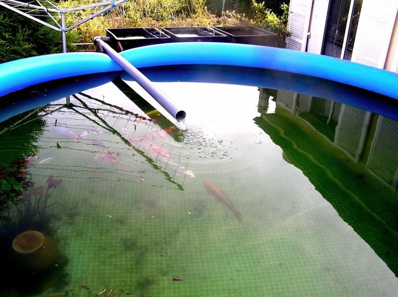

Il y avait 25 Koï mesurant entre 40 et 50cm dans la piscine.PLANTAQUA a écrit :Effectivement ta piscine était énorme, mais tu avais combien de koï et de quelle taille ?
Je dois me limiter à 4m - 4,5 m de diamètre, ce qui me fera un volume de 10 à 15 m3.
Mais je vois que tu avais une super filtration avec tes 3 bacs.
J'ai en fait 6 bacs comme ceux-là, mais 3 ont suffi pour ce volume d'eau car je nourrissais modérément.
