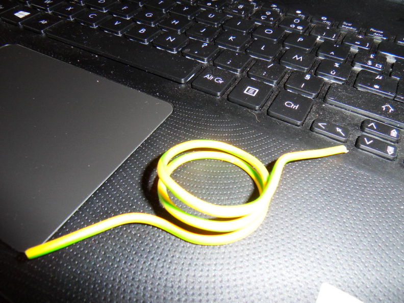

jp67 m'a donné une combine pour que l'uv reste bien au milieu du tube [number-one-45.gif]
jp67 a écrit :Comment maintenir l'uv au milieux du tube ? Je procède ainsi ,
j'enroule un fil rigide autour d'un tube du diamètre de l'uv et je recoupe les deux bouts au diamètre du tube dans lequel je veux le mettre, j'en mets trois sur la longueur et il restera toujours au milieu.
