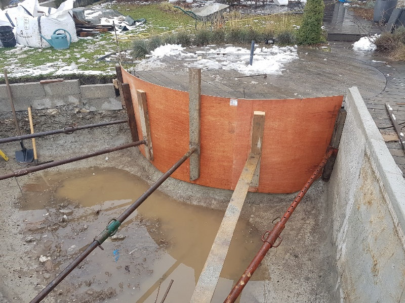

Une petite présentation de mon bassin.
J'habite sur les hauteurs de Grenoble (650 m d'altitude) et j'avais réalisé en 2016 un premier petit bassin de 2000 litres en béton avec un filtre pression. il était peuplé de 4 tosaïs et de 10 poissons rouges qui se sont vite retrouvés à l'étroit.
J'ai donc entrepris mi 2018 l'agrandissement de ce bassin avec pour objectif de passer à plus de 15 m³
Première étape : la conception
Deuxième étape : le terrassement avec quelques coups de mini-pelle pour commencer et (mais) surtout beaucoup de travail à la main et au marteau piqueur pour continuer. J'ai environ 50 cm de terre et dessous c'est 100% roche calcaire. J'ai dû descendre à 130 cm pour avoir 140 cm de profondeur d'eau en étant 30 cm hors sol).
En cours de route il a fallu bien sûr détruire l’ancien bassin et transférer les koïs dans une petite piscine au garage (j’ai réussi à donner les poissons rouges)
Troisième étape : poser la bonde de fond et couler une dalle (merci à Jean-Noël pour son aide)
Quatrième étape : construction des parois. Réalisation : parpaings + béton armé + enduit béton
Cinquième étape : après avoir attendu les températures plus clémentes du printemps, pose de l’étanchéité en fibre de verre et polyester. Malgré tout ce qui peut être dit : ce n’est pas difficile et il est possible de le faire seul (même si une aide aurait été sympathique lors de la stratification)
Sixième étape : On attaque le local filtration : re-terrassement + re-béton pour les parois et le filtre biologique + re-polyester pour le filtre …
La filtration est « simple » :
- un filtre à tambour SuperDrum Mini puis une seule cuve de 1200 litres remplie de tapis japonais.
- une pompe vario de 20 000 l/h et une pompe de 5 000 l/h qui alimente une lame d’eau de 60 cm.
- deux pompes à air sont en charge de l’aération : 60 l/min pour le filtre et 80 l/min pour le bassin
On peut enfin remplir le bassin et mettre en route la filtration : 14 mois environ après le début des travaux

Beau projet !!!
Ca donne envie la fibre. Superbe rendu [number-one-45.gif]
La mise en eu date de quand?

spanky a écrit : 25 mars 2020, 17:09 La mise en eau date de quand?
Mise en eau fin juin 2019 puis arrivée des premiers poissons 5 semaines plus tard (impossible d'attendre plus pour cause de départ en vacances ....)

Un chantier rondement mené avec des contraintes pas évidentes comme la reprise autour de la terrasse ronde. La forme est vraiment originale et le filtre simple mais efficace.
La fibre c’est vraiment top ! Je l’ai fais tous seul aussi sur mon bassin et si des bricoleurs sont tentés il ne devraient pas hésiter, mise à par le coût c’est pas si compliqué et le rendu est vraiment propre.
