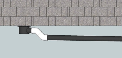

Mon soucis c'est que je souhaite mettre deux coudes à 45° en sortie de bonde pour passer sous la dalle béton et ainsi éviter de la fragiliser; le risque est d'avoir une petite poche d'air dans le haut du premier coude :think: si je mets une pente montante vers la filtration.
Si je mets la pente en descendant vers le filtre cela me semble mieux pour éviter la poche d'air, les dépôts auraient la possibilités de stagner dans le coude avant de remonter vers la cuve de collecte avant le FAT :think: cela aurait'il une incidence vu le débit dans dans les tubes :think:

Voici un extrait du plan d'implantation, ma crainte, si je remonte vers la filtration, c'est de piéger de l'air dans le haut du premier coude à 45°. Je ne sais pas si cela est très clair pour vous....... :think:
Pour l'alimentation en air des bondes de fond je compte noyer un tube PVC de 25 mm et faire la sortie dans la dalle béton avec un passe cloison pour l'étanchéité avec la membrane EPDM. Mon idée est de ne pas passer un tuyau dans un fourreau mais utiliser le tube comme comme conduit d'air. La liaison entre la bonde et le passe cloison serait lui en tube flexible.
