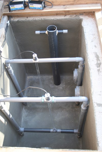

C'est aussi une solution......
Le tout est de prévoir la possibilité de le sortir et le changement de lampe, donc un débattement suffisant.... [wink.gif]
Bien que cela soit prévu, et donc théoriquement sans risque, je préfère quand même que la connexion électrique soit hors d'eau!!!...On y met de temps en temps les mains dans l'eau du tambour....Et en 220V....
Je sais bien qu'une installation électrique bien faite avec disjoncteur de protection différentiel doit normalement protéger de tout risque, mais pourquoi tenter le diable....... [huh.gif] [huh.gif]
Bon, mes pompes sont dans l'eau aussi, mais dans ce cas là, le fil d'arrivé et les branchements sont surmoulés dans la pompes, le risque est théoriquement inexistant.....
Pour l'UV, le capuchon qui protège le branchement de la lampe est muni d'un joint étanche et vissé....
On reste à la merci d'un joint défectueux....... :whistle: :whistle:
Donc, j'ai préféré le raccordement extérieur....C'est mon choix..... [asiatique.gif]

Je te comprends tout à fait et j'avoue que ci j'avais pu éviter de le mettre dedans je l'aurais éviter, mais dans mon cas c'était impossible de faire autrement car mon FAT est pris entre deux murs et je n'ai donc absolument aucun débattement!!
Même l'évacuation de la goulotte se fait dans le FAT!

Je comprends, quand on ne peu pas faire autrement......
Mais quand on peu choisir, je préfère nettement le branchement hors d'eau......
Même pour les UV dans le collecteur, j'ai choisi de les placer en vertical pour pouvoir avoir les raccordements au sec..... [wink.gif]
Quand le collecteur est plein, l'eau est au niveau des tubes PVC horizontaux......Le tube au fond avec la poignée est le tube de trop plein et de vidange.....

Merci a vous 2 pour vos explications ;)
Je vais commander mon UV immergé ... et je vais prendre un passe paroi 26x34 afin de le fixer par l'extérieur ...

Ca y est le FAT est entièrement fini avec le support, l'uv est en place à l'aide d'un passe paroi à 9.90eur ;)
Bon samedi dernière ligne droite il sera en place, cette aprem j'ai installé les passes paroi sur la future cuve "BIO" elle aura séché jusqu'à là !!!
J'ai également rajouté le cadre au dessus afin que le couvercle repose bien et cela donne également plusde rigidité au panneaux ;)

Simple, bien fait et certainement très efficace.....Beau boulot Jérémy... [number-one-45.gif] [number-one-45.gif]
Tu vas voir, un FAT c'est le bonheur....... [grin.gif] [grin.gif]
C'est même un peu con....Tu t'ennuies, "y'a" plus rien à faire!!!!! [cheesy.gif] [cheesy.gif]
J'en suis à regretter le temps ou l'alarme se déclenchait trois fois par jour!!!....
"Nan", je déconne, mais quand tu verra ton eau nickel et que tu remarquera tous les petits défauts au fond de ton bassin, tu comprendra....... :whistle:
