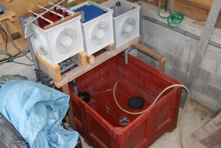

Collecteur: 1,5m3, cuve d'Hélix: 3m3....Allez, soyons fous...Je vous la fait à 5 m3!!!!....En Plus!!!! [cheesy.gif] [cheesy.gif]

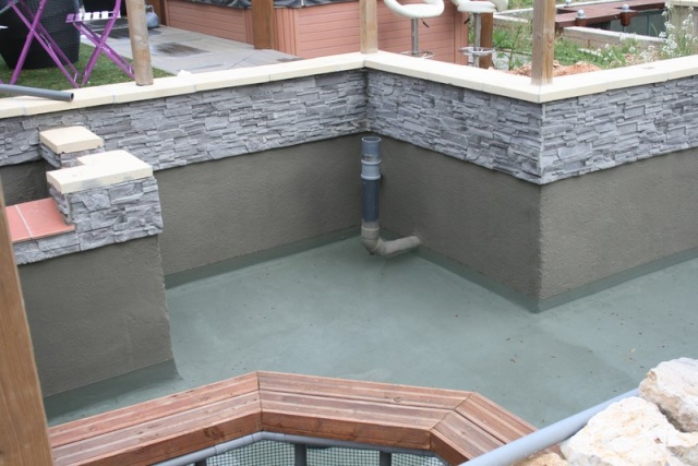

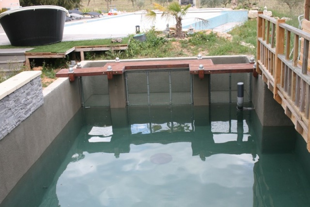

Le petit tour du soir......Là, 30 cm.....
Et là, 1,35m.......

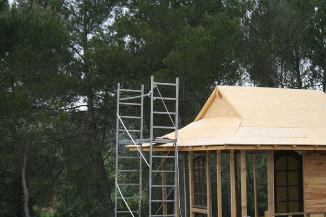

Et pendant que l'eau coule, malgré que le poignet est encore un peu douloureux, j'ai fini le "petit coin"
qui manquait sur le toit..

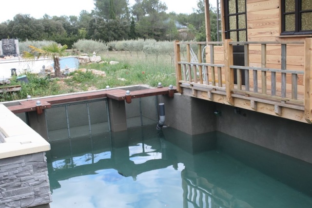

Et là, 1,35m.......

Et la, j'ouvre les vannes pour remplir la filtration....Ce serra en plus!...

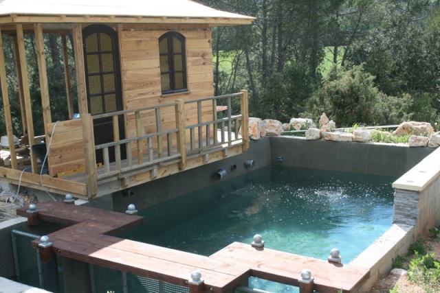

Alors, ce soir....52m3 dans le bassin....

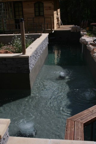

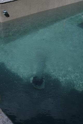

Et j'ai fait les essais des diffuseurs sur les bondes....
Je vous dit.... [number-one-45.gif] [number-one-45.gif] ...Mais quand j'ai mis en route le compresseur, j'étais pas fier.... undecided.gif] ...Trois fonctionnaient et une ....Rien!!!!
J'ai fermée les trois et envoyé toute la pression dans celle qui ne donnait rien....
Après quelques secondes sans rien, elle c'est mise à diffuser à fond.....Que du bonheur!!!... [grin.gif] [grin.gif]
Certainement une salopirie dans le circuit que la pression à fait partir....
Enfin bref....CA MARCHE!!!!!!.... [grin.gif] [grin.gif]

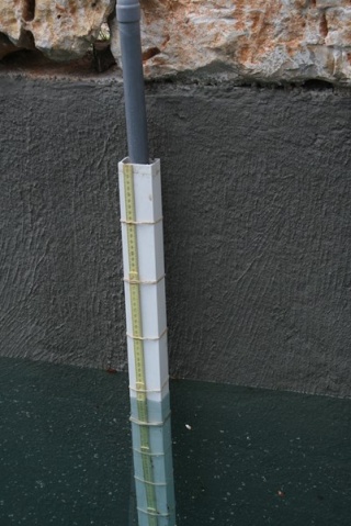

Les 52 m3, .........
1,58m......52 m3....
Alors, si vous êtes courageux., je vous laisse le soin de calculer...10 m3 représentent 15 cm, la règle fait 2m, mais il faudra bien 2,10m pour entre au plein. ........
Entre deux "vidages"......J'ai attaqué le goudronnage des plaques du toit....

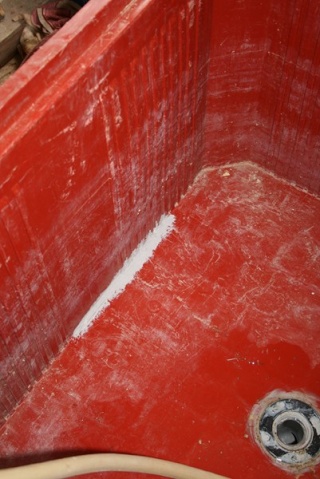

J'ai voulu remplir la cuve de ma filtration pour traiter mes Hélix....
Je n'avais aucun doute puisque quand je l'ai acheté, elle contenait bien 30 cm de flotte bien "dégueulasse" qui devait être dedans depuis des mois.....
Bien sur je l'ai nettoyée, rincée plusieurs fois....
ET bien, 3 cm de flotte dedans et la cata.... [shocked.gif] ...Plein d'eau dessous.... [cry.gif]
Une fissure dans un angle!!!!!...Vous y croyez vous!!!!!....C'ertainement la "merde" avait colmatée et cela tenait...
Donc.....Une couche de Sika en tube....
Test demain!!!..... :whistle:
