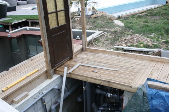

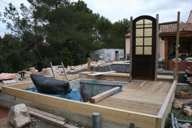

En fin de compte, j'ai changé d'avis.....
J'ai laissé tomber la fenêtre , j'ai fini le plancher et je prépare l'escalier.
J'en avait marre de descendre dans le local en rappel... [cheesy.gif]
Surtout que j'ai bien failli une dizaine de fois de ma casser la gueule dans le trou!!!... [lipsrsealed.gif]
L'escalier et les marches sont tracés. Demain, si il ne pleut pas... [wink.gif] ...Je découpe, visse et pose......

Yves83 a écrit : Image
une porte .. sans maison, sans mur, sans toit
Oui c’est une solution anti cambriolage
[mdr.gif] [mdr.gif]
[mdr.gif] [mdr.gif]
[cheesy.gif] [cheesy.gif] .......Tu sais, je suis pas comme tout le monde moi... [wink.gif]
J'ai toujours fait des trucs......Disons bizarre...... :whistle: :whistle:

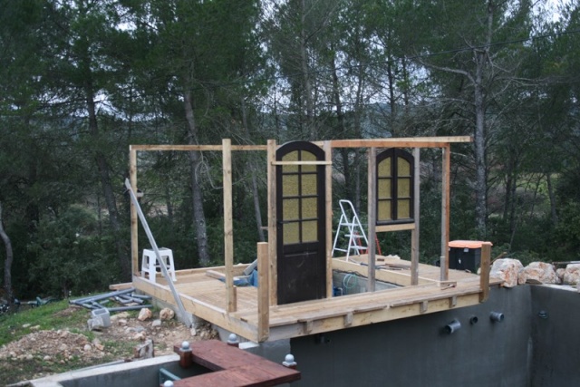

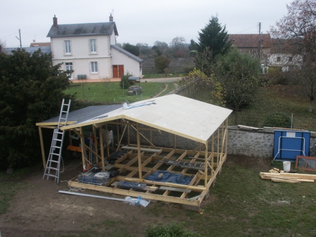

Regardes , déjà dans le Loir et Cher sur mon premier chalet, j'ai fini le toit alors qu'il n'y avait ni plancher ni murs..... [shocked.gif]
[cheesy.gif] [cheesy.gif] [cheesy.gif]
Alors là, je me suis dit qu'il fallait que je trouve un truc.....
Donc, j'ai commencé par la porte, je vais poser les fenêtres et quand j'aurai le temps.......
Je poserai les murs!!!!!.....Et peut être même que je ferai le toit d'abord!!!... [wink.gif] [wink.gif]

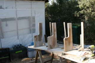

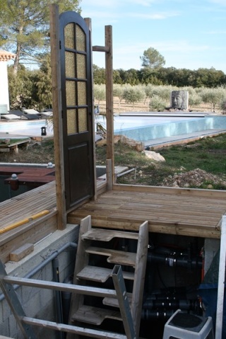

Alors, belle journée aujourd'hui; J'ai continué l'escalier.....

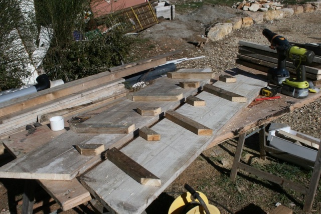

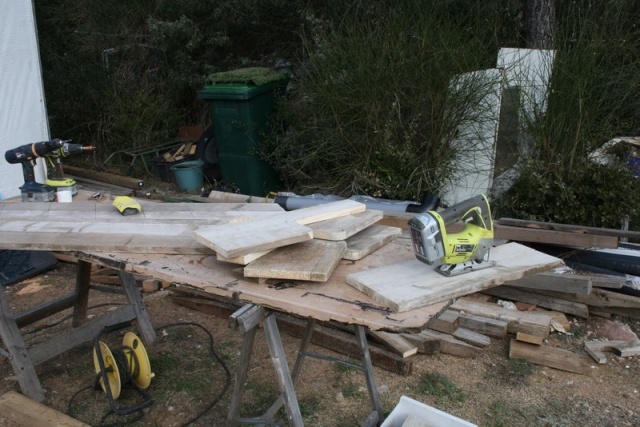

Découpe des marches....

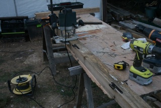

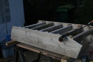

Fabrication des joues.....

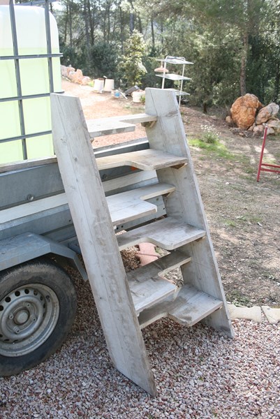

Montage des marches et assemblage...
Essais à blanc.....

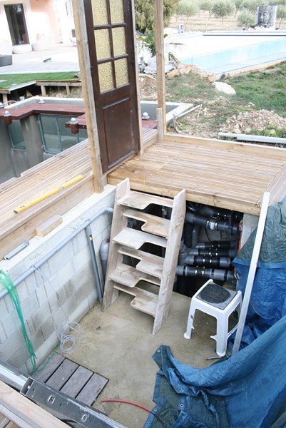

...Et en place dans le local..... ;)
Pour l'instant, il tient avec deux vis, mais je vais placer deux sauterelles.
Comme ça, si il gène, il sera "amovible".....

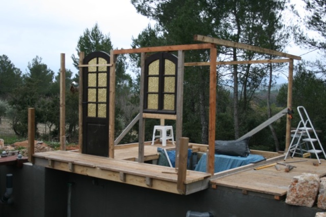

Celle là c'est un peu la même, mais on voit le ciel!!.... [cool.gif]
Et comme j'étais courageux, j'ai commencé la fenêtre.....
Voila pour aujourd'hui... [wink.gif]
Demain, le temps est incertain....On verra bien!...

Y a une chose que je comprend pas [lipsrsealed.gif]
Tu ne mets pas de plancher au dessus des filtres ? alors pourquoi l'escalier tu veux le faire escamotable ?
Et c'est quoi une sauterelle ? :think:
Anstra a écrit :Y a une chose que je comprend pas [lipsrsealed.gif]

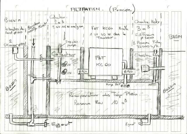

Alors, pour les blondes...... [cheesy.gif] [cheesy.gif] .....Une sauterelle, c'est ça:
Une de chaque coté de l'escalier: Derrière, il y a toutes les arrivées d'eau du bassin. Si un jour, j'ai un soucis, on ouvre les deux sauterelles et l'escalier est amovible.
Et les planchers, ils sont faits sur les deux cuves: Collecteur et Hélix.
Mais la filtration est en gravitaire!!!! Donc, sous le niveau du miroir de l'eau du bassin....
Donc le FAT est à environ 1m sous le niveau.....Et donc il y a un escalier pour y descendre.... [cheesy.gif] [cheesy.gif]
Pour que tu comprenne mieux, je te remets le croquis.....
