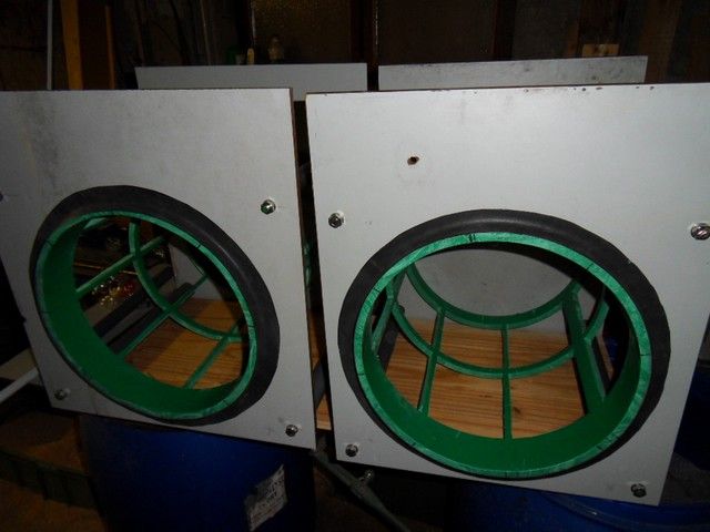

[number-one-45.gif] j'ai pas réussi à définir le type de joint dans le paquet de traits [wink.gif] [wink.gif]
Tu préconise quoi en remplacement du joint EPDM :?:
le même que l'inazuma [cheesy.gif]
Avec la conception de mon tambour je n'ai pas trop le choix pour le modèle de joint et encore moins le modèle inazuma qui lui a un joint facial qui et incompatible avec le mien

Donc pour le type de joints posés chez Inazuma il y en a deux [wink.gif] un en appui sur la flasque en caoutchouc renforcé et un autre en téflon il ne semble qu'il porte sur la couronne du FAT.

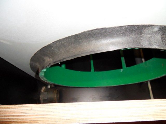

Merci pour l'info...C'est pas mal non plus comme solution.....
Surtout qu'il ne faut pas se prendre trop la tête pour avoir une étanchéité parfaite....
Si il y a un poil de fuite à ce joint, cela n'a pas d'incidence sur le bon fonctionnement...
L'important c'es que le joint ne freine pas trop la rotation et ne s'use pas trop vite....
Tu va rigoler, je ne sais meme pas comment est faite cette étanchéité et ce joint sur mon FAT...
Il tourne sans souci depuis quatre ans alors du coup....J'ai jamais regardé!!! [shocked.gif] [shocked.gif]
Il me semble que c'est un joint EPDM, mais je ne parerai pas un Kopec là dessus!!!! [cheesy.gif] [cheesy.gif] [cheesy.gif]

Chez moi c'est joint epdm sur trois tambours et ça tourne sans problème.

Très sympa ces retours d'infos et de photos de vos différents montages maintenant j'ai vu beaucoup de construction de FAT à partir de tube PVC avec un joint epdm faire l'étanchéité sur la circonférence du tube et certain fonctionne bien depuis des années

Moi également joint EPDM et jamais eu de problème.

lorenzo76 je vois que tu as mis des baguettes de pvc pour tenir la paroi eau sale et eau propre tu l'as collé?
@+ Thierry
Re: Mon FAT PVC en construction
Laurent pourrait te répondre mais sa modestie va en souffrir.... [asiatique.gif] [asiatique.gif]
Ce ne sont pas des baguettes mais des cordons de soudure!!!!!... [shocked.gif] [shocked.gif]
Impressionnant la qualité hein!!!!!!!.... [number-one-45.gif] [number-one-45.gif] [number-one-45.gif]
Le joint EPDM est pour moi une excellente solution:
Assez simple à réaliser,
bien étanche
Grande résistance à l'usure.....
Impec!!!! [number-one-45.gif] [number-one-45.gif]
