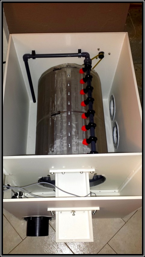

Salut à tous !!!
Voilà le travail touche à sa fin !
Aujourd'hui j'ai enfin reçu mes portes buses au bout d'un mois de commande !
Bon ! me reste la pompe à mettre et à faire le trou de la gouttière en diamètre 80mm à faire et ensuite les 1er test ;)

Petite video du FAT ;
youtu.be/vR0XVD7VIhU
maintenant ya plus qu'a mettre le tout en place et faire des essais avec l'eau :D

Bonsoir
superbe travail que tu as fait,félicitations par contre sur la video ton tambour tourne a l'envers,mais il se peut que le nettoyage de la toile ce fasse aussi bien, [number-one-45.gif]
Re: FAT PVC Expansé
Pourquoi tu dis...Tourne à l'envers..... [huh.gif] [huh.gif]
Il y a un sens imposé pour un tambour??????
Je ne suis pas convaincu de ça....Quand j'ai changé mon moteur pour en mettre un vrai.... [wink.gif] , le FAT tournait dans l'autre sens...... J'ai pas vu de différence..... :whistle:
Bon, j'ai remis le sens du départ, mais pas sur que cela soit mieux.......L'important, c'est que ça marche!! [number-one-45.gif]

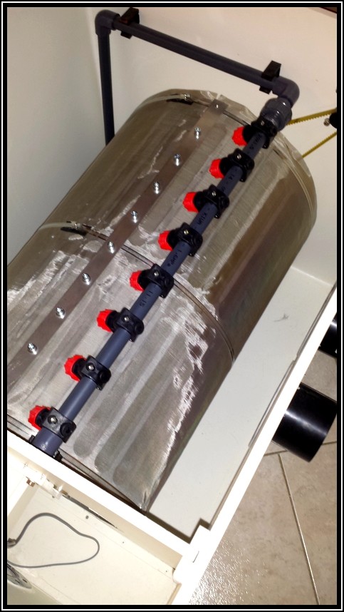

Hello la compagnie,
Oui lolo62 tu te trompes car le tambour tourne du bon sens il est en contre sens des jets de buses donc impec pour enlever la mer...car dans l'autre sens il y etait et je voyais bien que ça n'allait pas Tonio m'avait fait part de la chose ;) maintenant il tourne comme il doit ...

Très beau.....
Et pour l'inclinaison des buses, tangentiel à la goulotte d'évacuation et pas juste au dessus ça a l'air d'être la norme??

Salut Jeremy, ton pvc pression c'est du 20 ou du 25???
Je suis en pleine remise en question???

Totoche a écrit :Salut Jeremy, ton pvc pression c'est du 20 ou du 25???
C'est du 20mm tu peux rester en 20 mm c'est pas 5mm qui vont changer la donne ! [wink.gif]
j'ai fait les tests en mettant 4.5bar hors du FAT et ça fonctionne ! certes ça trisse fort !
