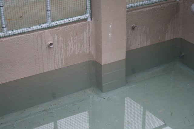

J'ai quand même fait un contrôle ce matin:
Cuve Hélix:
Rien n'a bougé tout est bon.
Les deux tubes des bondes du haut remplis à ras bord hier matin:
-Un OK, aucune baisse.....
-L'autre baisse de un demi litre....insignifiant. Je pense que cela viens de la vanne guillotine, très légère trace d'humidité sur le plastique en bas du clapet, mais avec la pluie pas facile à voir. De toute façon, c'est aussi insignifiant.......
Bassin:
Depuis hier matin: Pas facile à bien voir avec le vent: Je dirais baisse de 1cm ...... :-\
Henri a contacté la maison Sika en expliquant mon soucis, ........
voila la réponse du technicien:
"Bonjour
Le Sikatop 209 Réservoir à une durée de péremption de 12 mois ,il doit être conservé au sec . Les mottes sont un premier signe , il vaut mieux les retirer que de les écraser
Le Sikatop 209 réservoir absorbe un très peu d'eau. Les fuites viennent d'ailleurs .
Si il n'y a pas de fissures dans les angles , c'est sans doute une fuite aux raccords , bondes ou tuyaux . ou un syphonage ?
Cordialement "
Le mien avait 12 mois...Conservé parfaitement au sec, c'était pas des mottes, mais simplement quelques billes qui se désagrégeaient sans même les écraser, simplement à les remuer dans la passoire.....Pour un sac, les billes tenaient dans la main.....
Le test dans la cuve d'hélix est bon.....
Voila ou j'en suis ce matin.......
Je reste perplexe sur un truc: Il y a toujours une trace de 5/6cm au dessus du niveau dans le bassin...,
Absorption, Capillarité?????...Il n'y en a pratiquement pas dans la cuve d'hélix..........

Bon, voila ou on en est......
Ca "y'est"!!!: Hauteur 80cm, robinet coupé........"Y'a" pu qu'à attendre.......
Pour l'instant, plus de trace au dessus du niveau......
Remarques, je doit avouer que je ne comprends pas toujours ce que tu écris......Une partie de ton message est un peu ténébreux pour moi mais c'est pas grave......

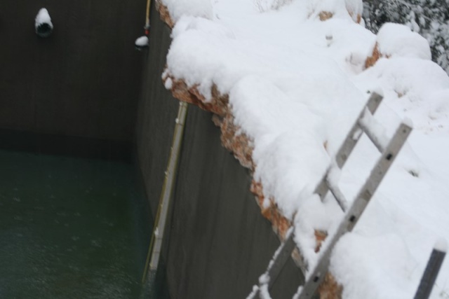

Hier à midi: Remplissage à 80cm.....
Ce matin: -2 cm.... :
Fuite moins importante, mais fuite quand même!
Ne croyant plus une seconde à la perte à cause du Sika, la cuve Helix n'ayant pas perdu 1mm en trois jours, je me dis que je vais tout vider et tester tous les tuyaux pour trouver celui qui la perd cette flotte.....
Mais aujourd'hui, un peu débordé, on verra ça demain.....
Je viens de rentrer et bien sur, première chose que je fais: aller jeter un coup d’œil au bassin....
Niveau:.........Toujours -2cm, pas une goutte de moins que ce matin!!!...
J'y comprends plus rien!!!...A chaque fois que j'ai une certitude, il se passe le contraire de ce qui devrait normalement arriver.....
Pourquoi ça fuit plus??
Ba mince alors!!!C'est vraiment pas la question que je pensais me poser un jour.....
<???>...Le mystère s'épaissit....
Maintenant, il fait nuit..... la suite demain en suivant le prochain épisode......

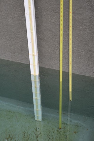

Allez, pour la peine....Voila aujourd'hui.....
Je comptais bien valider les résultats ce matin:
1- Baisse, je vide et contrôle tout....
2- Pas de changement, je remonte à 90cm pour voir.....
Et bien non, ce n'est pas ce matin encore que je saurai....
Compte tenu du temps, le contrôle est impossible.....
Vu de loin, on dirait bien que cela n'a pas bougé, mais faut voir ça de près......
...Et je ne compte pas aller m'assoir à coté du bassin pour confirmer aujourd'hui.....
On verra ça demain........
