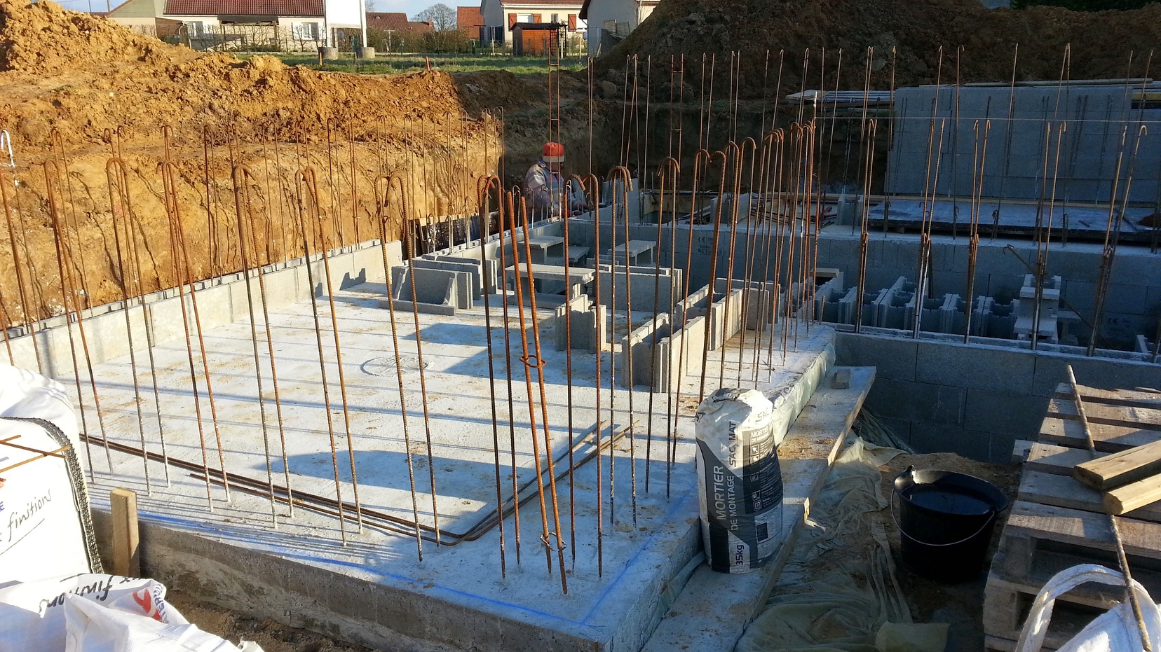

Bon aujourd'hui
Coupes............................
Crossages.............................
Ligaturages .............................
Ensuite et pour changer
C'est vachement passionnant car quand tu as fini il faut recommencer et..................
Je compte même plus le nombre de cintrage et de coupe avec le coupe boulon
en plus; tu à vraiment l'impression que ça n' avance pas
Bon j'ai pas fait que cela, j'ai préparé les coupes des blocs pour les angles..........demain il n'y à plus cas poser
Madame prépare les ligatures
gros soutien et ça facilite l'avancé
La petite forêt de fer à béton
Une petite dernière................. juste pour le ciel bleu
Voila pour aujourd'hui..........la suite demain, si les douleurs lombaires se calme![undecided undecided.gif]](./images/smilies/undecided.gif)

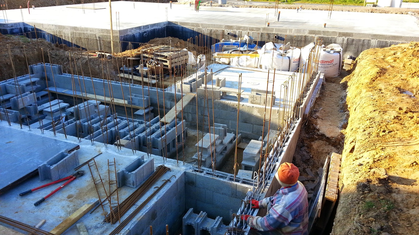

Fin de week-end et pas mécontent malgré le fait que je pensai être plus avancé
La journée commence bien avec le soleil
On a commencé à sceller les blocs de coins et d' arpage pour corriger les petits défauts d'altimétrie..........c'est plus long que de les monter à sec mais je préfère repartir sur une bonne base
Bon c'est pas le tout mais j'ai un peu de réseau à envoyer vers le bassin...............
..........deux gaines bleu une pour l'eau de ville et l'autre qui sera l'eau de pluie récupéré de la toiture végétalisée
..........deux gaines rouge une pour l'alimentation électrique du bassin et l'autre pour l'éclairage
..........une gaine verte pour le réseau RJ 45, afin d'avoir une gestion à distance
.......... et un PVC de 100 pour la collecte des eaux usées
Voila l'opération finalisé à la sortie du vide sanitaire, reste à envoyer le tout vers le bassin et mettre les grillages avertisseurs. Le remblaiement autour de la maison dois avoir lieu en fin de semaine ou début de l'autre
je vais devoir faire un coup de propre.
Je vais devoir bouger les bigbag la c'est la partie la moins sympathique
Bon comme j'était chaud j'ai continué la pose des blocs
Bon voila pour aujourd'hui...........reste à faire rentrer 250 blocs et 360 mètres de fer de 8 pour le week-end prochain afin venir à bout du gros oeuvre![cheesy [cheesy.gif]](./images/smilies/cheesy.gif)
