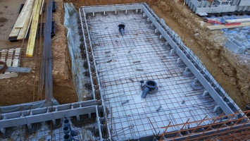

Tu a monté la 1ère rangée avant la dalle Tu compte encastrer celle ci dans la dalle ?
Fallait y penser Tu t affranchis du problème de la "planitude" de celle ci
Quelle hauteur fera t elle ? les supports semblent assez haut ...
Je pense qu'on est tous un peu présomptueux en ce qui concerne l'avancé des travaux. Je me fais toujours avoir également. En l'occurrence ce que tu as fait ce week-end ce sont beaucoup de réglages qui demandent de la précision et ça, ça prend du temps, mais partir sur de bonnes bases te facilitera la tache par la suite. ![[wink.gif] [wink.gif]](./images/smilies/wink.gif)

Non la première rangée ne sera pas encastrée, peut être de quelques millimètre suivant la qualité de ma pose des blocsHenri a écrit :Tu a monté la 1ère rangée avant la dalle Tu compte encastrer celle ci dans la dalle ?

- Messages : 3803
en tout cas ca bougera pas , la dalle sera largement assez costaude. on en est tous là, on ce dit on fait ca , ca et puis ca.. et en finalité on ne fait que la moitié. les réglages, ca ce vois pas, mais ca prend du temps et faut le faire . surtout vu comme tu es partie.
et pour moi tu as déjà bien avancer ..
ps : 20 cm sera largement suffisant pour la dalle avec un double ferraillage on dépasse les 17T au M2

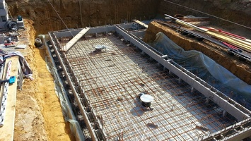

Voici la situation à 18h00 avant qu'il ne fasse trop sombre......je suis un peu plus avancé en réalité j'ai fini au projecteur.

Mais je dois impérativement avoir mis en eau le bassin pour fin mai. Après c'est à 100% dans la maison y vas y avoir du taf. Pour commencer il y aura la toiture terrasse végétalisé de 200 m²

Travail toujours aussi soigné. Tu ne protège pas les bords du bassin pour éviter les éboulements en cas de pluie ?
