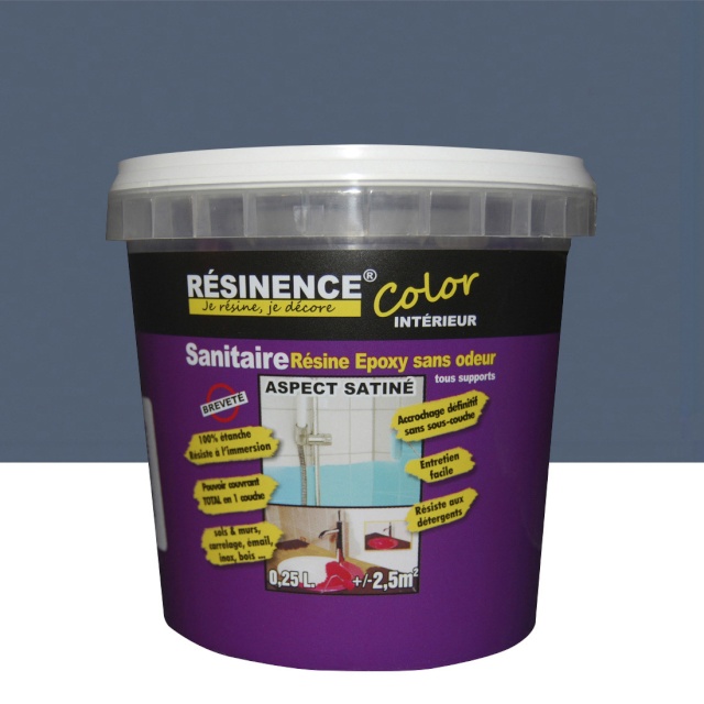

J'en ai déjà mis, il y a une astuce.....phikoi a écrit :ce qui m'interpelle : du médium à l'extérieur???
je ne suis pas devin, aussi je demande comment. ça va tenir?
c'est du carton ce médium
Parce que je vous aime bien, je vais vous la donner.....
Une fois teinté avec de la lasure, il faut passer une couche de résine en incolore comme ça:
.....Le pot de l'image est indiqué pour l'intérieur, mais il en existe pour l'extérieur
....Et cela tient........Longtemps!!!!....
