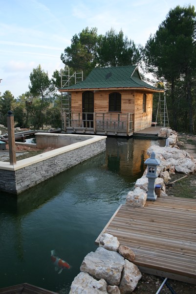

Yves, reste plus qu'à badigeonner le toit avec de la résine alimentaire ![cheesy [cheesy.gif]](./images/smilies/cheesy.gif)
- Messages : 9089
Oui, franchement je ne suis pas inquiet.....fabrice a écrit :OK Yves...si tu penses que ça va aller...
le derbigum laisse quand même pas mal de temps des hydrocarbures maintenant ,l'eau ne fait que couler dessus et ne stagne pas...
ce serait dommage si ça posait problème
Comme tu dis, l'eau ne fait que couler et cela ne représente en surface que environ 10m² de toiture qui "surplombent le bassin....Et encore, pas directement car l'eau tombe sur les planches de la terrasse.
Je ne dis pas qu'il n'y a pas un poil de pollution, mais si peu et dilué dans 80m3, pas grand risque.......

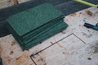

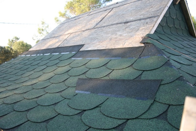

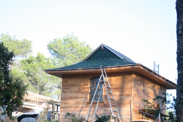

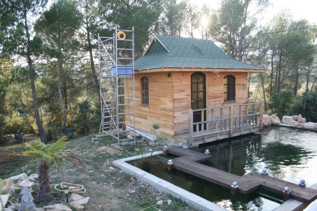

J'ai rien foutu hier et comme demain c'est pareil, journée sur Brignoles...

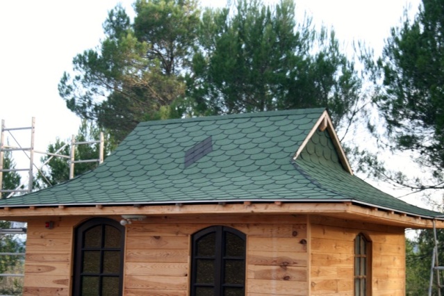

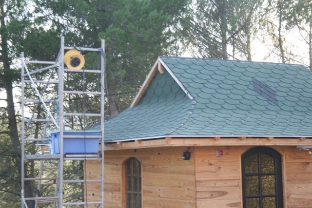

J'ai bien bossé aujourd'hui.....
Finition du troisième coté....
Dans la foulée, attaque du dernier coté: L’arrière.....
Reste juste la partie rectangulaire, ce serra pour la prochaine fois......
Une petite vue de la foret.....
Et la meute qui attends la bouffe.......

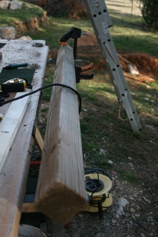

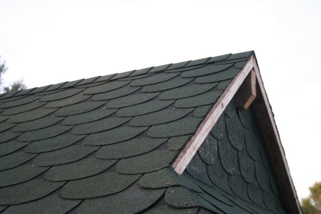

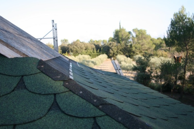

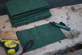

C'est bon, tous les bardeaux sont posés, les quatre cotés sont faits!!!!...
J'ai fait aussi la "faitière"......

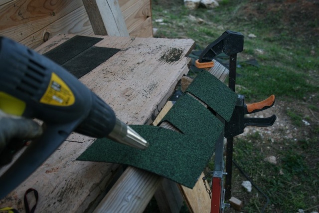

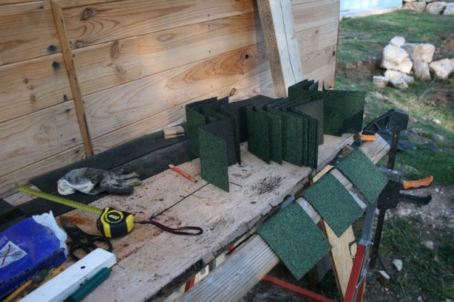

Les "tuiles faitières" sont faites avec les dents découpées du premier rang...
Le problème, c'est que si on plie ce matériaux, il casse....
Mais il y a une astuce......
....Un poteau bois placé sur angle.....
Un petit coup de décapeur thermique.....
La chaleur fait fondre le produit qui se "préforme sur l'angle du poteau sans fissure...
Et voila le travail........
Reste les quatre angles et une planche de bois posée en rive sur les cotés du toit...
Une bricole quoi et le toit est fini!!!!......![grin [grin.gif]](./images/smilies/grin.gif)
