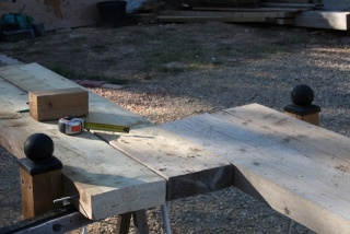

Zen, .... [asiatique.gif] ...oui je pense, surtout que j'ai quelques idées en tête......

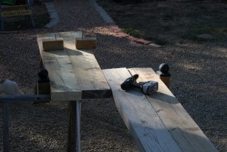

Pour les piles, les chapeaux de pilier, je pense que tu parles des "boules" noires là...
Ce n'est que de la déco....Il y aura quatre vraies piles.
Ces deux là.....
......Et deux autres piles qui seront réalisées en tube pression de diamètre 110.
J'ai deux longueurs en rab". Un bouchon à chaque extrémité, l'un vissé dans le madrier, l'autre au fond du bassin avec quatre chevilles.
Ça ne risque pas de plier.... [wink.gif]

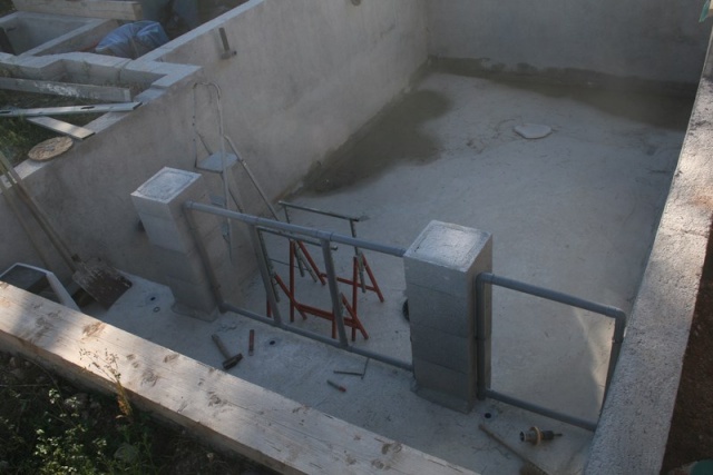

les deux piliers sont face a face
Donc si je déduis que
-un va supporter sur une partie le premier tronçon vers le bord
et sur la seconde partie le tronçon rallonge
Ce qui veut dire qu'il manque sur la photo un autre tronçon qui va aller du second pilier vers le deuxième bord et être lui aussi fixé au tronçon rallonge ?
Donc tu compte mettre deux tubes de 110 sous le tronçon allonge en face des piliers ?
dépend de la largeur des piliers , le poids qu'il restera a supporter par les tubes en portafaux
ce tube de tube est donné pour : Contrainte maximale en traction : ≥ 45 Mpa
- Pourquoi ne pas couler du ciment dans le tube Tu sécuriserais ?
- Ou alors mettre (a défaut d'un pilier béton) des blocs parpaing ou rond tout fait
- Ou alors mettre sur le pilier un chapeau supportant les deux madriers repartie de chaque coté
Juste a sur élever sur les bord de la hauteur du chapeau
Le chapeau se coule en béton armé sur une plateforme

J'ai pas tout compris..... [rolleyes.gif] [rolleyes.gif]
45 Mpa?????? C'est quoi ces bêtes là???....Ca ne mors pas j'espère!!!! [cheesy.gif]
Moi tu sais, je suis beaucoup plus terre à terre que ça: J'essaie...... Si ça tient: C'est bon!!!....Image
...Et si cela ne tient pas... undecided.gif] ...Je recommence plus gros!

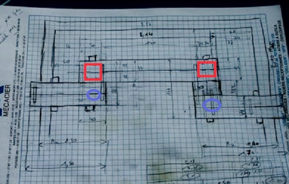

Comme en ce moment je ne suis pas chez moi, je n'ai pas de scanner sous la main pour faire un croquis...
J'ai modifié une photo:
Carré rouge: les piles en béton de 30x30.... Rond bleu: les "futurs" tubes de 110.....
Chaque extrémité repose sur le bord du bassin.
Remplir les tubes de béton, j'y ai pensé......Et il sera toujours temps de le faire après...Au cas ou.
Tout est démontable: J'utilise des bouchons de 100. Corps en diamètre 100 ext et le tube de 110 fait 100 intérieur. Le manchon rentre juste mais sans forcer.
Mais tu sais, du tube pression de 110 cela fait 5,3mm d'épaisseur!!!! [shocked.gif]
Et crois moi, en vertical, tu peux monter dessus et sauter à pieds joints, tu ne vas pas le casser ni le plier!!!!.... :naughty:...
Juste une petite fixation en bas et en haut pour éviter que cela bouge, et le tour est joué; Tu vois pas qu'un Koi se cogne dedans et me le couche!!...Image.

Merci pour le dessin explicatif
qui montre effectivement trois tronçons de pont, comme je le pensais au vu des deux piliers alignés,
Faustine a raison; faut être parfois Poirot pour suivre les travaux d’Hercule [cheesy.gif]
Et écrire sur du papier d'un fabricant d'acier, et dire que l'on ne sait pas ce qu’est une résistance à la traction [lipsrsealed.gif] [lipsrsealed.gif]
Mais tu a raison une explication pour les lecteurs :
- Résistance à la traction : contrainte maximale admissible en traction, donnée en MPa (1 MPa = 0,1 Kg/mm²).
Les 45Mpa correspondent donc à 4,5Kg/mm2
Ton tube de 110 donnant 1732mm2 de surface porteuse
Il supportera et le poids du bonhomme et du madrier... enfin sur 1m50, la ils reposent dans la grande fosse ... Bon reste, le test... [cool.gif]
Mais, utiliser deux tubes même si payés le 1/10 du prix pour ca .. c'est fort [huh.gif]

Bon, voyons....Décaller de 18cm...Cela réduirai un peu la zone de plantation, mais c'est possible
Un "truc en béton......Pas envie: Faudrait casser pour "récupérer les ferrailles, et le pont est seulement 5 cm au dessus de l'eau, cela ne me dit rien... :snooty:
Un tube acier noyé dans la pile et boulonné sous le pont, pourquoi pas.... :think:
Il faut aussi garder à l'esprit que ce pont est plutôt une déco et ne sera pratiquement jamais "emprunté"......
Il assure la séparation entre la zone de plantation et le bassin des "poipois".
Je pense que les deux tubes, même en longueur de deux mètres, ne sont pas près de plier!!!
Je crois que je vais attendre de faire une pose à blanc, maintenant que j'ai la visserie et les tiges filetées pour donner la forme et résistance de l'ensemble.....J'aviserai à ce moment là.....

Yves83 a écrit : Un tube acier noyé dans la pile et boulonné sous le pont, pourquoi pas.... :think:
Oui mais a ce moment la il faut diminuer la portance en bougeant l'axe du pont au milieu troncons-ralonges.
Donc empiètement de 18cm (la moitié du tronçon) au dessus de la zone plantée
Avantage moins visible que les tubes PVC. Deux saignées parallèles dans le sommet des piliers pour y couler les barres de fer.
Ou si difficulté de faire les saignées (ferraille intégrée) il y a la possibilité de viser des équerres (un peu maous) sur le coté de la portance. A ce moment plus nécessaire de decaller le pont si l'usage est seulement decoratif (les deux premiers tronçons supportant le poids au cas ou -suivant les équerres renforcés-) la rallonge a 60cm du bord (un grand pas) supportant le poids

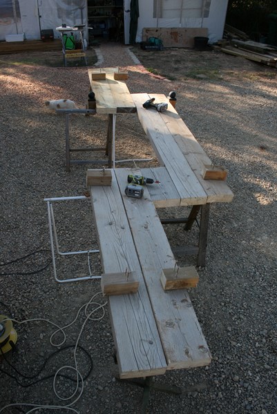

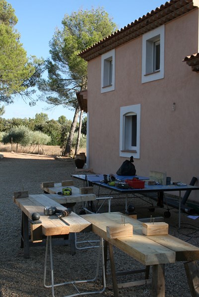

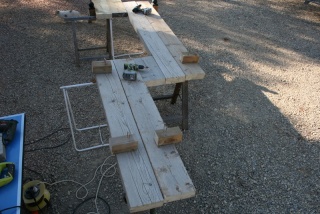

La préparation du pont est terminée....
Le reste se ferra quand j'aurai été chercher la visserie et les tiges filetées..........

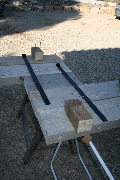

Une fois les tiges filetées posées, je mettrai en dessous quelques renforts...Comme ça:
Je me suis rendu compte que le porte-à-faux est trop important..... undecided.gif] :-[
Je vais certainement rajouter deux "piles" à mon pont..... :think: ^:(
Il me reste quelques longueurs en "rab" de tube de 110. Je vais m'en servir pour faire deux pieds supplémentaires .....
En fin de compte, après certaines discussions.....Ce sera uniquement après essai que je déciderai comment poser le pont:
Soit deux piles supplémentaires..... [huh.gif]
Soit un décalage sur les piles actuelles et des équerres.... [huh.gif]
Soit un décalage et une seule pile en plus..... [huh.gif]
Bref, c'est l’essai qui validera la solution........ [wink.gif]

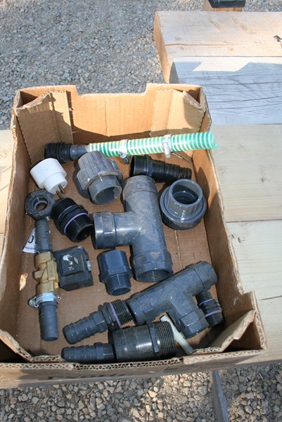

Demain, je bosse sur les branchements du FAT..... :D
J'ai retrouvé le carton avec tous les raccords que j'avais prévu..... [shocked.gif] <:)
...Mais je ne me rappelle plus à quoi ils servent, demain, je vais faire du puzzle...... :whistle: 8) 8)
