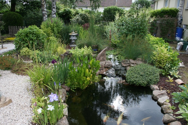

Mais une petite idée du lagunage XXL..... [number-one-45.gif] [number-one-45.gif] [number-one-45.gif] [number-one-45.gif] [number-one-45.gif] [number-one-45.gif]
Attention les yeux, ça pique!!....C'est du lourd!!!!.... [asiatique.gif]
Premier plan, le bassin prof environ 0,80m, le pont, derriere la fosse de 1,80m et au fond....Le lagunage!! [shocked.gif]
Le lagunage, bien planté comme tu peux le constater......On apercoit la sortie du lagunage qui se déverse dans le bassin....
Le filtre à l'entrée du lagunage, une simple poubelle remplie de brosses......
...Et les brosses sont nikel!!!!...Nettoyées en permanence par......Les aselles!!!....
