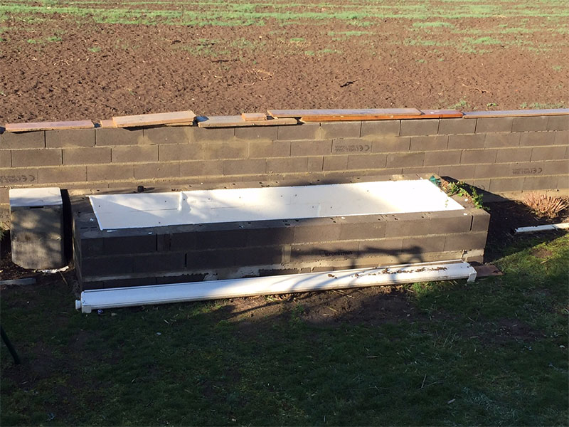

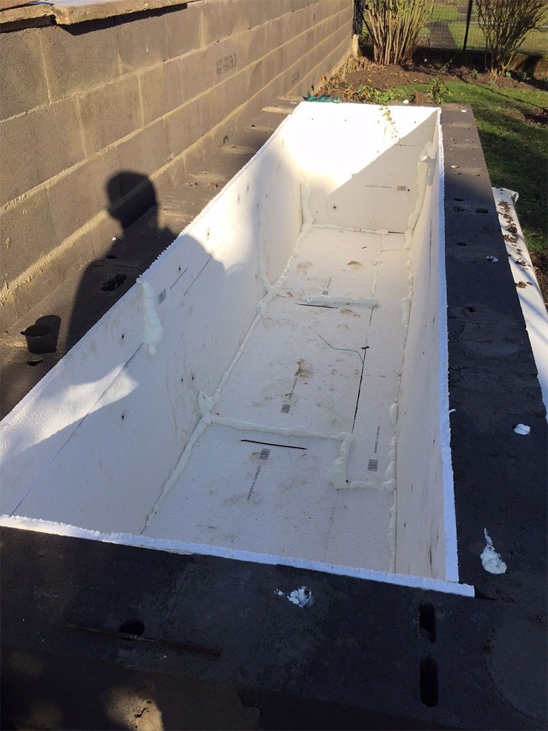

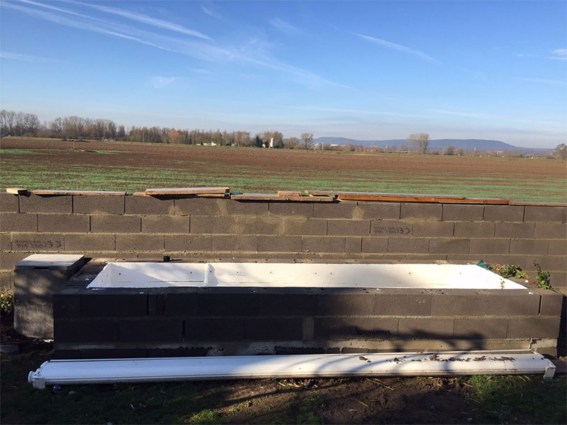

Voilà les photos de mon bassin.

2m de large ? ce sont les cottes hors tout non ?

bonsoir olivierk
ce que l on voit de blanc sur tout intérieur du bassin
c est je suppose du foam qui va servir isolation
si c est le cas il serait préférable de ne pas en mettre sur le fond du bassin
cela empeche eau de se rafraichir au contact du sol été
quand le soleil plombe sur ton bassin
pour les coté ce n est pas un probleme,c est meme profitable en hiver
pour conserver une certaine chaleur
mais pour le fond ce n est pas une bonne idée
sinon cela risque de faire grimper ta température eau trop haute en été

Ok Dego, je prends note pour le fond du bassin, je vais enlever l'isolation de 2cm et la conserver sur les cotés.Dego a écrit : ↑11 mars 2017, 01:01 bonsoir olivierk
