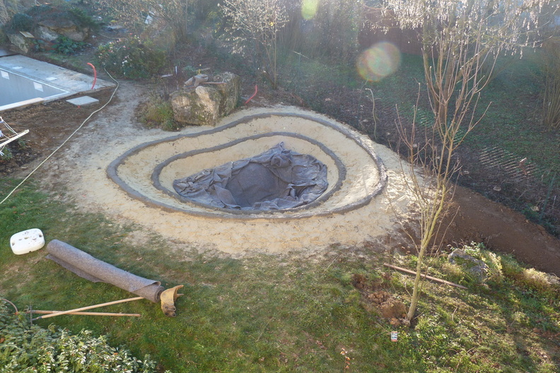

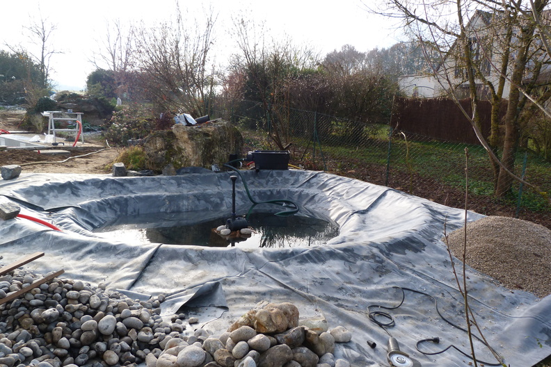

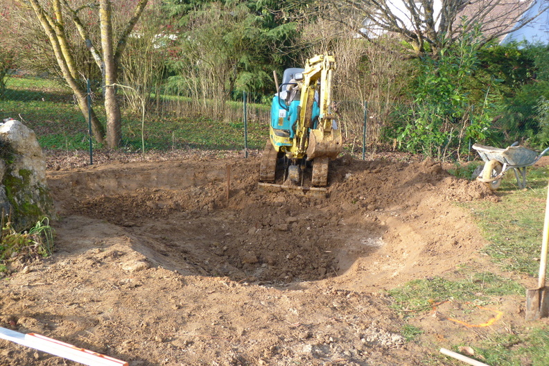

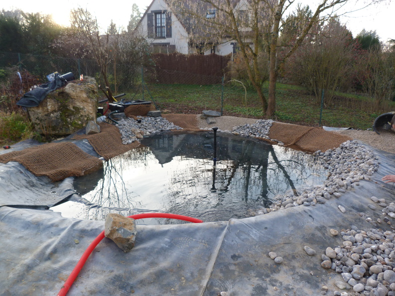

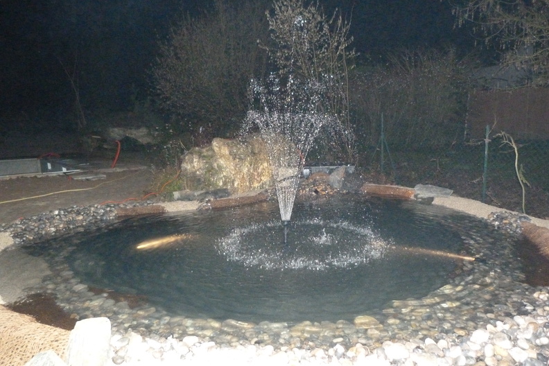

Voilà , j'ai mis qq photos dans la galerie, il n'y a pas de bonde de fond, mon mari préférait que la piscine et le bassin soient indépendants, on a un trop plein ds la piscine , c'est à dire un tuyau qui va d'un skimmer à un endroit du jardin, pour le bassin : qu'en est il s'il pleut : l'eau se déverse sans aucun pb par dessus les cailloux ? Merci de vos réponses.

En fait il y a deux notions : le volume, la température d’hivernage
- Le volume : qu’elles aient suffisamment de place pour nager, un 50cm de profondeur ne leur permettra pas de virevolter. Ensuite cela dépend si elles doivent partager le volume avec des plantes. Pour le nombre de KOI voyez 2 a 3m3 de base de 1 à 2m3 par KOI. Pour 20m3 je me limiterais a une dizaine de KOI. Maintenant vous disiez 5*4*1 dans votre présentation ce qui laissez supposer un rectangle (très bien pour des KOI) là nous avons plutôt un cercle..
- La température : les 1m50 pour qu’elles puissent se mettre au fond . Maintenant une profondeur insuffisante peut être compensé (en mieux) par un toit en polycarbonate. Bon facile à poser sur un rectangle sur un cercle plus dur.

Quel est le modèle de votre filtration ? On dirait sur la photo une OASE BioTec avec un BITRON. Là il faut enlever le BITRON (UV) illico sinon déjà trop tard et le stocker après nettoyage.
Dans ce cas-là il y a de grande chance que votre filtration ne fonctionne alors plus. Donc pas de questions a se poser : arrêter.
A priori ce modèle ne semble pas adapté a des KOI .. vous êtes bonne pour des PR.
C’est aussi très joli : voile de chine, shubunkin, télescope, cerveaux…
Le jet est indépendant de la filtration. Peut être laissé ou enlevé et remplacer par une pompe à air (si vous avez déjà mis des poissons)
Qu’est-ce que ces sacs en toile de jute ? Pour des plantes ?

Merci de votre réponse, c'est de la toile de coco, sensé servir de déco mais on y mettra des plantes ( car c'est moyen d'un point de vue esthétique à mon avis, on dirait des sacs de pommes de terre...); j'ai repris le devis : c'est une pompe aquamax 16000, un filtre biotec 18 screen matic, et une lampe UV bitron, de 55 c de chez Oase effectivement.

Pour les plantes vous avez un rebord ou vous pourrez mettre des paniers, effectivement ces sacs sont bizarres avec l'eau , la vase, ils seront rapidement invisibles.
Ce qui m'inquiète c'est que ce "pro" n'est pas prévu un trop plein ???

Puisque tu demandes, je vais te donner mon avis......Pas sur qu'il te fasse plaisir...Mais c'est le mien.......
C'est un "pro" qui a fait ça??.....
Mais alors, un pro de quoi?????...Certainement pas de bassin!!!!!
Forme, profondeur, filtration.......Pas terrible!!!!!
Un trop plein était vraiment facile à faire vu l'environnement....Un passe paroi à 50cm sous le niveau, un tube qui arrive dans le contre bas, dans le bassin un coude et un bout de tube qui remonte au niveau désiré et le tour était joué......
Cette forme en cône n'est pas terrible et fait perdre un volume qui aurai été le bienvenu pour des Kois.....
Dommage d'avoir perdu le bénéfice d'une bonde de fond et une filtration en gravitaire......
Autre chose....Si j'ai bien compris, la piscine déborde dans le bassin.....A moins que ce soit une piscine biologique, c'est complètement incompatible avec la vie animale....
Filtration Oase.....Je préfère ne pas en parler...Je deviendrai grossier.......
Bon, pour des poissons rouges, cela va le faire......
Mais surtout s'il te plait, pas de Kois, .
......Elles ne méritent pas ça!!!!
