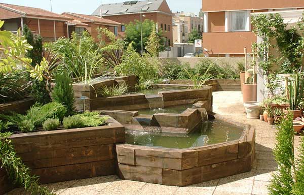

Jolie maison de caractère. [number-one-45.gif]
RAS a écrit :
La forme en étage se prête à des cascades entre chaque.
Voici une petite idée de ce que donne une suite de bassins reliés par des lames d'eau.

ardec60, tu sais l'étanchéité utilisée ?
Re: Mon premier Projet
esso1 a écrit :ardec60, tu sais l'etanchéité utilisée ?
Si j'ai tout bien comprendu, l'étanchéité à été réalisée à l'aide de feuilles de cuivre ou peut-être ne sont ce que les lames d'eau qui ont été réalisée à l'aide de ce matériau. :think:
http://www.hispaniaverde.com/detalles-e ... a-terraza/

Du cuivre dans de l'eau de Bassin?
Guillaume45 a écrit :Du cuivre dans de l'eau de Bassin?
Il n'y a pas de poisson et là c'est sûr il n'y aura pas de filamenteuses.

yesss merci, c'est effectivement une bonne idée .. ;) ca rends super bien.
les plantes pousse et pour ceux qui ne veulent pas de poissons ;)
