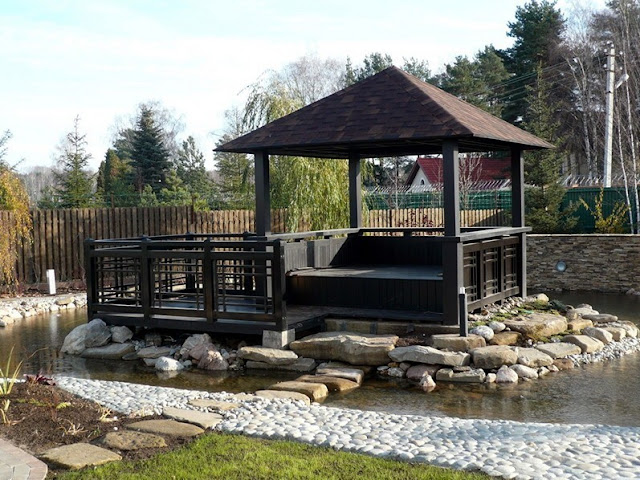

Le bassin sera couvert avec un toit dans ce style là:
