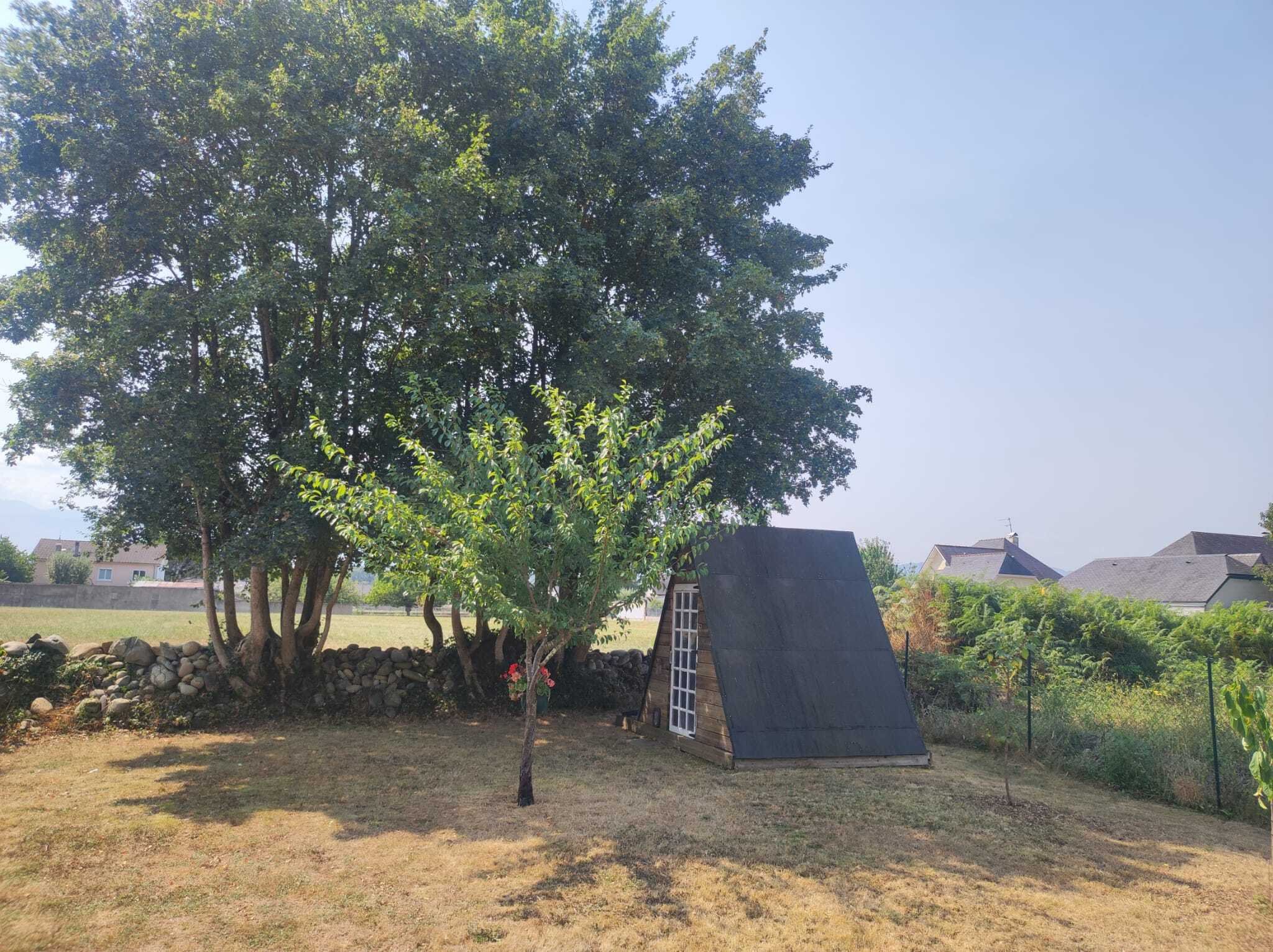

2/plus précisément, comme visible sur la photo ci dessous, je souhaite mettre un bassin peu ou prou à l'emplacement de la cabane ou mes enfants ne mettent jamais les pieds (je suis persuadé qu'ils passeront bien plus de temps à essayer de voir des têtards et des bestioles avec un bassin).
la photo est orientée sud
pas de souci de voisinage c'est que des champs autour.
il y a donc des arbres :
- les gros érables du fond, que je ne souhaite pas toucher car ils font une belle ombre. qui du coup portera sur l'emplacement du bassin aux heures chaudes (quand il y a des feuilles)
- un prunier avec son pot de géraniums plus en avant, pas de souci car il est finalement assez loin, le bassin n'ira pas jusque là
- un cerisier que j'ai planté au printemps que l'on distingue à peine a droite de la cabane, que je peux redéplacer cet hiver au besoin.
les érables mettent des feuilles partout à l'automne, mais les vents dominants venant de l'ouest (droite de la photo) la plupart des feuille filera tout de même plus à gauche que l'emplacement que je vise.
