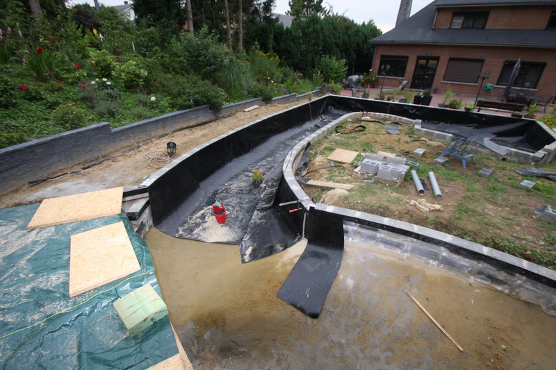

Un petit lien http://www.lekoi.be/bassins/

Ou encore, tu as des exemples de prix
http://www.koizwijndrecht.nl/Webwinkel- ... jvers.html
