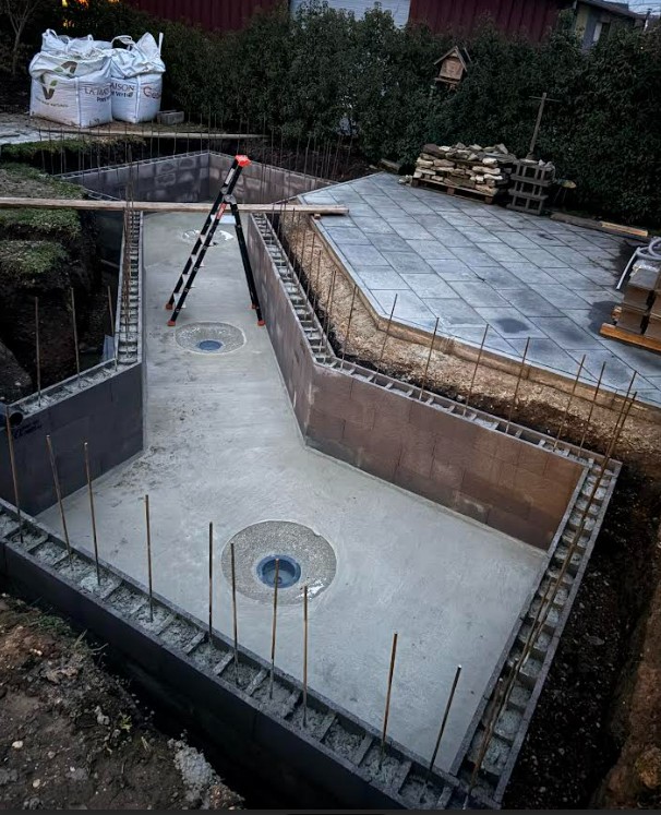

Salut à tous, aujourd'hui j'ai enfin coulé la dalle, après une préparation rendu difficile par la météo, voilà une belle étape de franchie
Pour les cuvettes, le 3ème proto de coffrage à été retenu, en polystyrène, je verrai le résultat au décoffrage...
J'ai réussi à avoir une surface correcte en passant le balai sur le béton, malheureusement ça ne prend pas vite et la pluie arrive ce soir
Prochaine étape la maçonnerie

Belle étape de passée
maintenant place aux Legos de 20kg

Yes super tout ça, la pluie c'est pas grave ça fait du curage si la surface à un peu tirer déjà ça abimera pas.

Je kiffe la planche qui traverse
Bonne continuation

Ahah mdr j’ai réussi à lisser autour de la bonde depuis ce madrier, si non peut-être que des chats l’empruntent

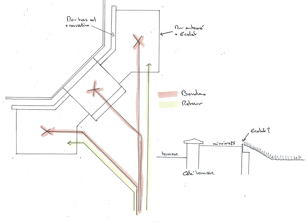

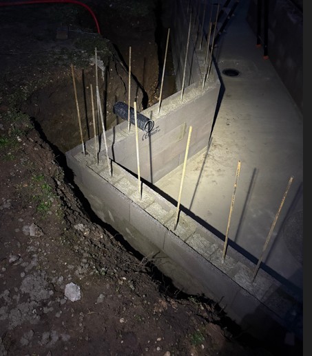

Bonjour à tous,
J'ai maçonné un peu depuis la dernière fois, 4 rangés de parpaing! et maintenant je dois placer les 2 retours d'eau et prévoir les skimmers.
Concernant les retours je pense que l'idée de départ est bonne, mais pour le ou les skimmers c'est plus compliqué.
Je voudrais soit 1 skimmer au centre, caché sous pont (sera-t-il efficace à cet endroit?) ou 2 skimmers en façade (plus esthétique?) 1 de chaque côté.
Pour la finition des bordures je voudrais n'avoir que des margelles côté terrasse, et pouvoir cacher le mur côté jardin avec un ecolat(ou autre ?) puis faire une bute en terre et gazon.
Le miroir sera à +25cm hors sol.
Je cherche une solution pour faire ce bord mince côté jardin.
Le skimmer façade me semble compliqué dans cette configuration...
Pensez-vous que cette façon de faire est réalisable et esthétique ?
Merci beaucoup pour vos avis.

Ca avance c'est chouette
Pas de soucis pour l'écolat côté terre ça ferra une bordure discrète et naturel, faut juste pas oublier de scellé les piquets bien droit dans le dernier rang d agglo. Le skimmer c'est ton flux d'eau de tes retour qui dicte ou le mettre dans l'absolu sous le pont ça a l'air pas trop mal ça te donnerai dans le meilleur des cas ça. Avec le skimmer en rouge et les flux d'eau en bleu
Et dans le pire des cas ça te donne ça ( c'est vraiment si pas de bol parce que à vue d'œil ça ferrait la solution 1) Et la l'efficacité du skimmer serrait moindre.
La solution serrait d'en mettre deux qui serrait chacun à l'entrée du goulot central mais après ça te multiplie quand même pas mal les points de tirage sur ton volume je sais pas si ce serrait le plus efficient surtout pour les skimmer faut que ça tire pour bien marcher.

La solution du Skimmer central serait tellement plus simple à réaliser, pour faire ça je n’ai qu’à mettre un tube de 110 dans la maçonnerie ? Au même niveau que les retours d’eau ?
Les tranchés ne sont pas faite alors j’aimerais mettre des bouts de tube ou des réservations pour finir la maçonnerie.
Concernant les bordures, et en restant sur une finition fibré, un pliage en acier ne serait-il pas mieux qu’un écolat? Je pourrais le sceller ou le visser dans le mur.
Penses-tu que le résultat soit plus jolie que tout le bassin en margelle ? C’est pas facile de se faire une image
J’aimerais pouvoir planté le côté jardin pour masquer un peu les angles…
