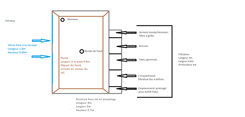

Bonjour à tous!
Suite aux infos prises sur le forum, sur le net et auprès d'un professionnel, je vous livre une nouvelle version de mon projet afin que vous puissiez me dire ce que vous en pensez.
Mon inspiration (pour la forme pas pour le filtre) est un bassin mis en ligne dernièrement sur le site de Normandie Koi :
youtu.be/oGZ64Shn0tA
Le projet à l'heure actuelle

regarde le projet de saintloup34
viewtopic.php?t=1006

Merci Esso1 de ce lien. Cependant pour moi c'est un peu cher et difficile à réaliser. Mais clairement c'est du beau boulot! ;)

Cependant en y regardant de plus près, pousser les parpaings jusqu'au fond ne serait pas prohibitif dans la mesure où je ne compte pas réaliser de dalle au fond du bassin....
Messages : 3771
Re: Projet Semi entérré en bois.
lol. Oui, tu as celui aussi de Ced82 lui, fait en conventionnel chainage d'angle , et chainage sup. avec bâche.
pour le coté vivier rectangulaire. pars du fond et monte en agglos standards . de 20, chainage dans les angles et tout les 1M50 , un tors de 6 en horizontal à chaque rang, et une ceinture en haut.
cela monte vite , pas coûteux . agglos à 60 cts , un peu de béton. en gros le mur 10 € le M²
l'avantage est le coté rectangle à la pose de la bâche...

Mon souci c'est la tenue des murs si je ne fais pas de dalle, ça ne risque pas de poser problème 1.6m?
Sans la poussée de la terre il n'y a pas de souci, mais là je ne voudrais pas que mes koi prennent le mur sur la tête!
A savoir, le bassin sera collé à la terrasse.
Messages : 3771
il faut une fondation, en becquet. ensuite tu mets du calcaire et tu cache la fondation. j'ai fait une cave de 30X10 sous 3M80 de haut entérrer... et un etage au dessus. .. sur le coté terrasse, tu coule en B60 ou B80 pour la partie dans le sol, le reste tu le coule en agglos standard. je suis a 1M70 sur le mur du fond. j'ai mis un chainage horizontale sur chaque rang, avec un tors de 6, et un chainage armé a mi hauteur soit au +80 et un en tete a 1M60 ca ne bouge pas .
par contre il faut une bache . et poser un drain sous la bache pour eviter la remonté d'eau . remblayer plutot avec des pierre derriere le mur .

Qu'entend tu par fondation en becquet et couler en B60/80? Ce sont des termes techniques que je ne maitrise pas! ^^

becquet c'est la fondation sous le mur. tu fais donc une fondation avec une armature légére, juste sous le mur.
parpaing
B40 - normaux
B60 intermédiaire.
B80 - plein allégé.
