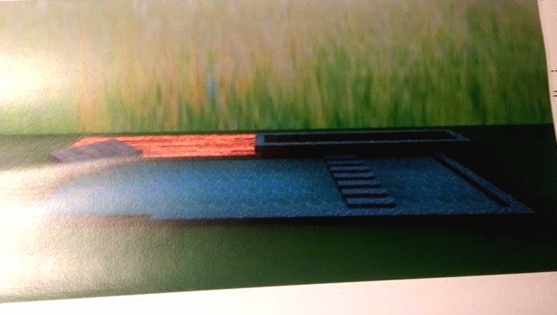

5m3 de filtration ou de TJ?? Avec 5m3 de TJ ils vont être au poils les petiots! ^^ardec60 a écrit :
Aller, pour terminer sur une note plus gaie, voici le projet que ce sympathique jeune couple est en train de réaliser et dont la filtration sera assurée par un filtre à tambour et 5m3 de tapis japonais.![]()
Je pense qu'ils verront un peu mieux leurs Koï à l'avenir.![]()
Désolé pour la qualité de la photo, mais c'est la seule que j'ai en ma possession.
Re: Une chape ou juste une semelle ?
C'est bien 5m3 de tapis japonais et avec 10m de longueur de nage, les Koï devraient effectivement être dans un environnement leurs permettant de bien développer leur potentiel de croissance.Bweissach a écrit :
